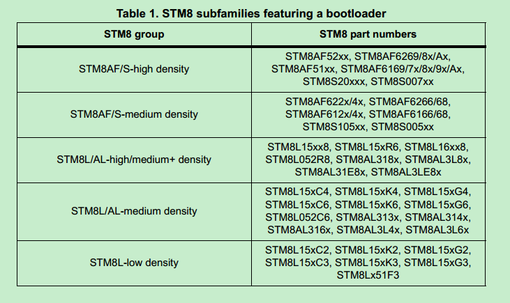

首先确认你使用的STM8有没有自带的bootloader。
参考下表
http://image.tomtwos.com/tom-image/20200402/UYtKlGCHFuBS.png?imageView2/2/w/550?imageslim
STM8空器件可以直接使用自带的bootloader。

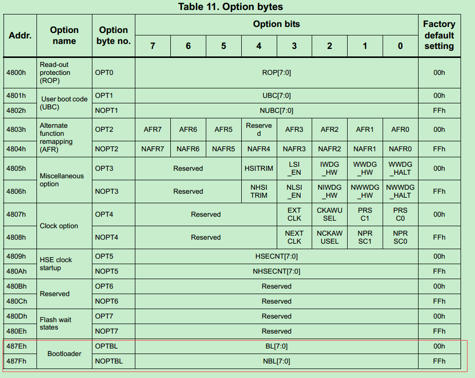

STM8在使用SWIM烧录后,要想继续使用自带的bootloader,必须设置可选字节为0x55AA。如下图:
img-G9cjMNdQ-1585812377094

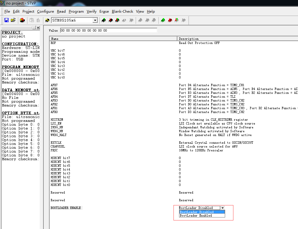

设置这两个字节的方法,可以使用ST Visual Programmer修改,如下图:
http://image.tomtwos.com/tom-image/20200402/Izn6KpKGwC7Y.png?imageView2/2/w/550?imageslim
不过这个软件显示只能修改487Eh为0x55,487Fh没更改。官方提供的软件,很奇怪。所以,我采用下一种方法
在程序中设定,然后用SWIM下载一次,一次就够了。使用库函数如下:

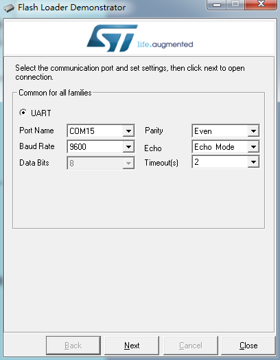

最后,必须在器件复位后1S以内点击ST的Flashloader软件。设置如下:
img-bJH4TFrj-1585812377098
其中echo选项可以先不选,若是显示失败,它提示你选上echo,你再选上。
