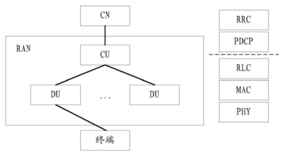

目前的基站为与终端配合使用的可以用于发射或者接收信号的设备,例如可以式长期演进(LTE)中的演进型基站,也可以是中继站或者其他接入点。由于未来基站可以采用云无线接入网(C-RAN)架构来实现,因此未来的基站可能是将传统基站的协议栈架构和功能分割为两部分,一部分称为集中单元(CU),另一部分称为分布单元(DU),具体如下图所示。
如图所示,多个基站的CU部分集成在一起,组成一个规模较大的功能实体。多个DU可以由一个CU集中控制,如CU和DU可以根据无线网络的协议层划分,例如分组数据汇聚层协议层(PDCP)及以上协议层(例如无线资源控制)的功能设置在CU。PDCP以下的协议层,例如无线链路控制(RLC)、媒体接入控制层(MAC)和物理层(PHY)等的功能设置在DU。

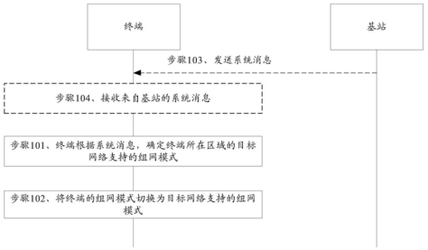

如上图所示,首先基站向终端发送系统消息,这个系统消息用于确定目标网络支持的组网模式,目标网络就是该基站接入的网络。和之前一样,基站的网络制式包括第一网络制式和第二网络制式中的任一种,第一网络制式为LTE,第二网络制式为NR。
终端在所在区域进行驻网时会优先接入预先设定的网络制式的基站中,以所在区域同时包括LTE和NR两种制式的基站为例,若终端设定为优先接入LTE基站。终端确定所在区域的基站列表(该基站列表中既包括LTE基站又包括NR基站),终端优先驻留在LTE基站中,终端在对应的基站中完成驻留之后,基站可以向终端发送系统消息。
接着终端接收来自基站的系统消息,根据这个消息中包含的内容,就可以确定终端所在的目标网络支持的组网模式,并且根据这个组网模式来进行切换,从而满足具体的网络需求。

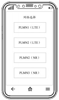

如上图为实际终端中搜索网络结果显示的界面,终端在搜网之后确定所在区域中包括三个PLMN网络,分别为PLMN1、PLMN2和PLMN3。其中,PLMN1中基站的网络制式包括LTE,PLMN2中基站的网络制式包括LTE和NR,PLMN3中基站的网络制式包括NR。
终端显示该三个PLMN的网络列表。终端根据接收到的PLMN列表选择指令,确定为终端选择对应的PLMN。
