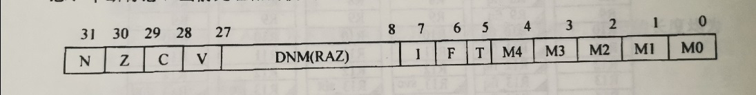

其中状态寄存器cpsr是这样的:
CPSR(当前程序状态寄存器):所有模式下可读写
条件标志位如下
N:Negative,负标志
Z:Zero,0
C:Carry,进位
V:Overflow,溢出
中断标志位如下:
I:1表示禁止IRQ中断响应,0表示允许IRQ中断响应
F:1表示禁止FIQ中断响应,偶表示允许FIQ中断响应
ARM/Thumb控制标志位:
T:0表示执行32 bits的ARM指令,1表示执行16 bits的Thumb指令

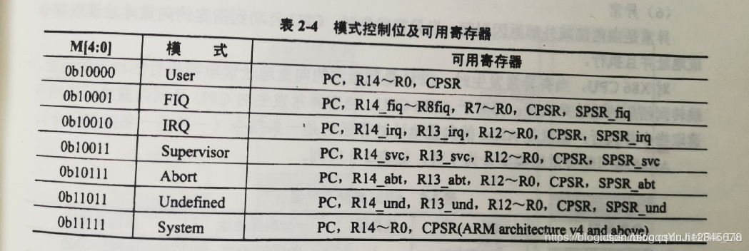

模式控制位M0~M4:

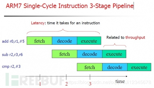

为了理解ARM异常发生的时候,填写在LR寄存器中的返回地址的不同,先看一下ARM流水线的概念:
流水线技术通过多个功能部件并行工作来缩短程序执行时间,提高处理器核的效率和吞吐率,从而成为微处理器设计中最为重要的技术之一。也就是说,通过划分指令执行过程中的不同阶段,并通过并行执行,从而提高指令的执行效率。ARM7处理器采用了三级流水线结构,包括取指(fetch)、译码(decode)、执行(execute)三级。
如上图所示,在执行add r0, r1, #5指令时,第二条指令正在译码阶段,而第三条指令正在取指阶段。在执行第一条指令时,PC寄存器应指向第三条指令。也即,当处理器为三级流水线结构时,PC寄存器总是指向随后的第三条指令。
当处理器处于ARM指令集状态时,每条指令4字节,所以PC得值为当前指令地址+8
此外,在ARM9中,采用了五级流水线结构,是在ARM7的三级流水线结构后面添加了两个新的过程。因此,指令的执行过程和取指过程还是相隔一个译码过程,因而PC还是指向当前指令随后的第三条指令。
