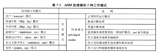

ARM处理器工作模式一共有 7 种 :
USR  模式
    正常用户模式,程序正常执行模式
FIQ模式(Fast Interrupt Request)
     处理快速中断,支持高速数据传送或通道处理
IRQ模式
     处理普通中断
SVC模式(Supervisor)
     操作系统保护模式,处理软件中断swi  reset
ABT  中止(Abort mode){数据、指令}
    处理存储器故障、实现虚拟存储器和存储器保护
UND 未定义(Undefined)
    处理未定义的指令陷阱,支持硬件协处理器的软件仿真
SYS 系统模式(基本上=USR)(System)
    运行特权操作系统任务
用户模式和特权模式
除了用户模式之外的其他6种处理器模式称为特权模式
特权模式下,程序可以访问所有的系统资源,也可以任意地进行处理器模式的切换。
特权模式中,除系统模式外,其他5种模式又称为异常模式。
大多数的用户程序运行在用户模式下,此时,应用程序不能够访问一些受操作系统保护的系统资源,应用程序也不能直接进行处理器模式的切换。
用户模式下,当需要进行处理器模式切换时,应用程序可以产生异常处理,在异常处理中进行处理器模式的切换。

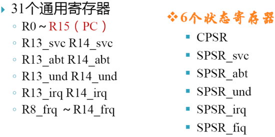

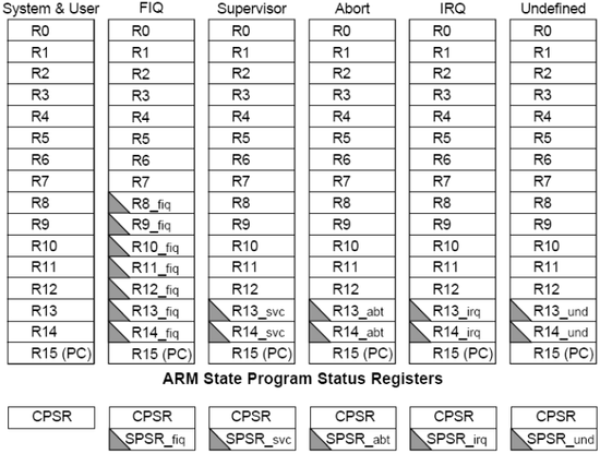

ARM寄存器一共有 37 个寄存器:
ARM处理器工作工作模式下的寄存器:
不分组寄存器R0~R7
在所有的运行模式下,未分组寄存器都指向同一个物理寄存器,他们未被系统用作特殊的用途,因此,在中断或异常处理进行运行模式转换时,由于不同的处理器运行模式均使用相同的物理寄存器,可能会造成寄存器中数据的破坏,这一点在进行程序设计时应引起注意。
分组寄存器R8~R12
每次所访问的物理寄存器与处理器当前的运行模式有关
R8~R12:每个寄存器对应两个不同的物理寄存器
当使用fiq模式时,访问寄存器R8_fiq~R12_fiq
当使用除fiq模式以外的其他模式时,访问寄存器R8_usr~R12_usr。
R13、R14:每个寄存器对应6个不同的物理寄存器
其中的一个是用户模式与系统模式共用,另外5个物理寄存器对应于其他5种不同的运行模式采用以下的记号来区分不同的物理寄存器:
R13_
R14_
mode为以下几种之一:usr、fiq、irq、svc、abt、und。
堆栈指针—R13/sp
R13在ARM指令中常用作堆栈指针,但这只是一种习惯用法,用户也可使用其他的寄存器作为堆栈指针。
sub    sp, sp, #4       ;reserved for PC
stmfd    sp!, {r8-r9}
由于处理器的每种运行模式均有自己独立的物理寄存器R13,在初始化部分,都要初始化每种模式下的R13,这样,当程序的运行进入异常模式时,可以将需要保护的寄存器放入R13所指向的堆栈,而当程序从异常模式返回时,则从对应的堆栈中恢复。

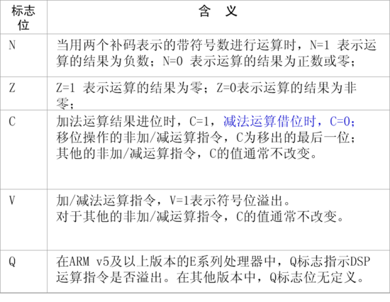

程序状态寄存器的条件码标志
N、Z、C、V均为条件码标志位。它们的内容可被算术或逻辑运算的结果所改变,并且可以决定某条指令是否被执行
在ARM状态下,绝大多数的指令都是有条件执行的。
在Thumb状态下,仅有分支指令是有条件执行的。
状态寄存器的低8位(I、F、T和M[4:0])称为控制位,发生异常时这些位可以被改变。如果处理器运行特权模式,这些位也可以由程序修改。

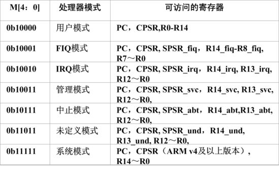

运行模式位M[4:0]是模式位,决定处理器的运行模式

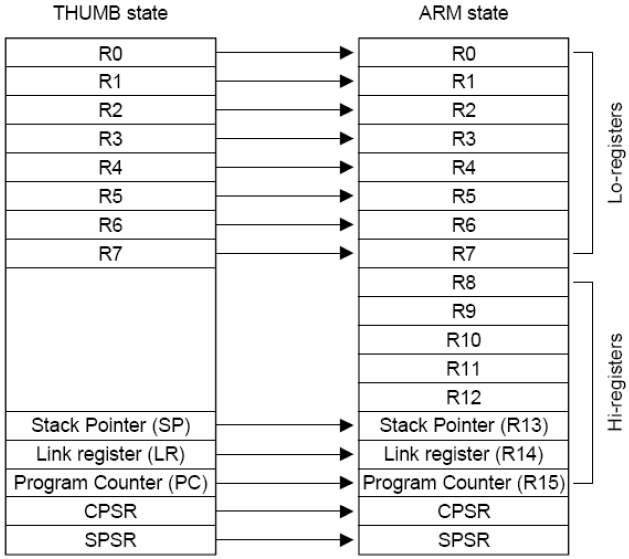

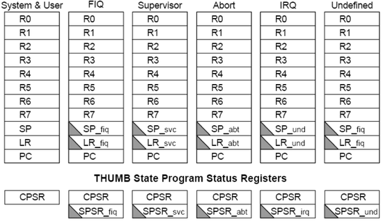

THUMB状态下的寄存器组织
Thumb与ARM状态下的寄存器关系
