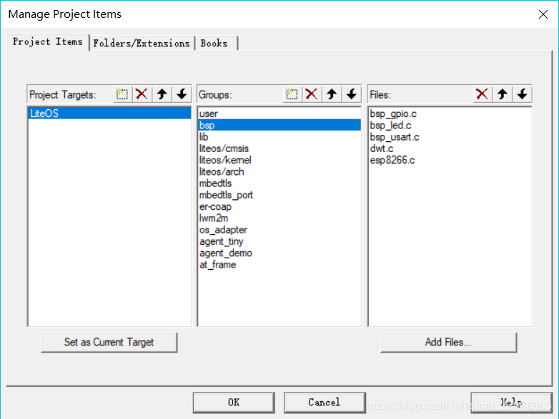

1.添加文件
第一步
复制官方例程..Huawei_LiteOS_DemoSDK_v10components文件夹(全部文件)替换到基础例程中的文件夹..Usercomponents(官方例程中有些文件改动较大,有些额外添加的文件)。
需要添加到工程中的文件目录如下,目录下所有的源文件都需要添加至工程中:
mbedtls接口:..Usercomponentssecuritymbedtlsmbedtls_port
mbedtls源码:..Usercomponentssecuritymbedtlsmbedtls-2.6.0library
coap文件:..Usercomponentsconnectivitylwm2mcoreer-coap-13
lwm2m文件:..Usercomponentsconnectivitylwm2mcore
atiny适配文件:..Usercomponentsconnectivityagent_tinyosadapter
agent_tiny文件:..Usercomponentsconnectivityagent_tinylwm2m_client
agent_demo文件:..Usercomponentsconnectivityagent_tinyexamples
at适配文件:..Usercomponentsconnectivityat_frame
第二步
复制官方例程..Huawei_LiteOS_DemoSDK_v10driversdeviceswifi文件夹(里面有esp8266的驱动)粘贴到基础例程..Userbsp文件夹下。
复制官方例程..Huawei_LiteOS_DemoSDK_v10targetsNB-IoT_STM32L431RxTx_IoTClubSrcdwt.c文件和..Huawei_LiteOS_DemoSDK_v10targetsNB-IoT_STM32L431RxTx_IoTClubIncdwt.h文件粘贴到基础例程..Userbspdwt文件夹下。
将上面的源文件添加到工程中。
第三步
复制gpio和usart驱动文件至基础例程..Userbsp文件夹下,并将源文件添加到工程中。
其根据系统的需要进行编写,gpio用于控制WiFi使能信号,usart.c与at_hal.c文件进行适配。

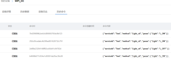

5.修改agent_tiny_cmd_ioctl.c
在agent_tiny_cmd_ioctl.c文件中添加头文件"bsp_led.h"。
atiny_write_app_write()函数用于对下发命令做出判断,可对其做出如下修改,控制LED2的开关:
int atiny_write_app_write(void* user_data, int len)
    int i;
    char  cmd_data[len];
    memcpy(cmd_data,user_data,len);
    printf("################## %s",cmd_data);
    if(strstr(cmd_data,"L_ON")>0) //开补光灯
        LED2_ON();    // 输出高电平
    if(strstr(cmd_data,"L_OFF")>0) //关补光灯
        LED2_OFF();  // 输出低电平
    return ATINY_OK;

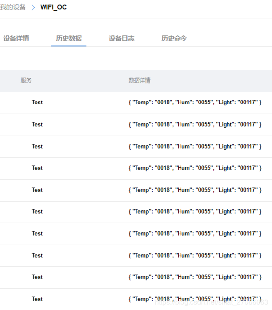

6.对接数据
7.总结
