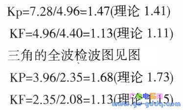

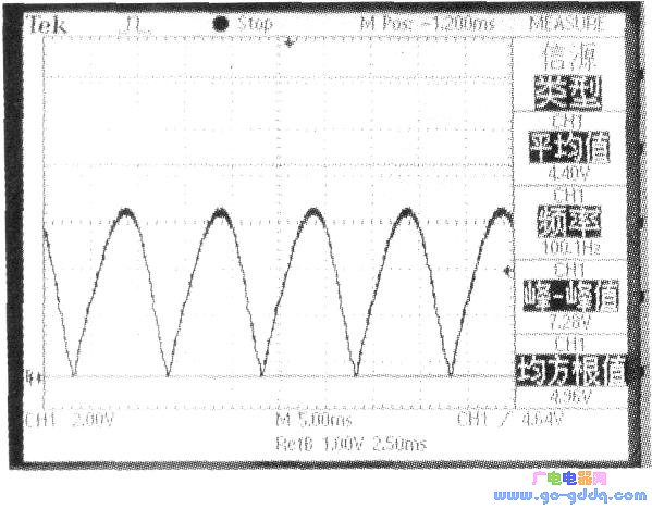

  利用数字存储示波器的自动测量功能,同时显示出平均值、峰值、均方根值三个数据,特别方便。如下图示。

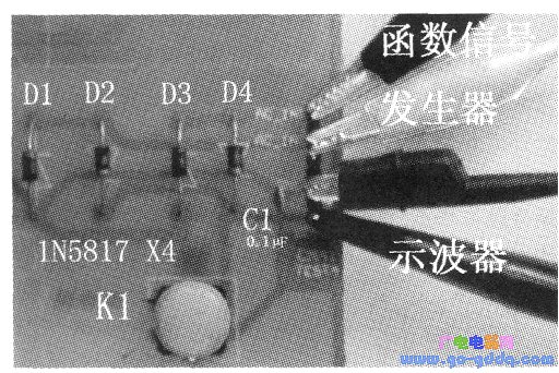

  由于示波器的地线通过三芯插头接到接线板上,而函数信号发生器的地线也通过三芯插头接到接线板上。而这两个地线接到检波桥的两个不同点上。等于短路一个二极管,造成事实上半波检波。屏幕上只能看到半波。为了解决这个问题,将两个仪器的三芯插头改成二芯,地线悬空。悬空后干扰会加大带来一定的误差。
  正弦波的全波检波图见上图。
正弦波的全波检波图

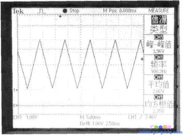

三角的全波检波图
  由于方波经过全波检波后显示一条直线,难以分析。改用半波检波,这时,半波的平均值的读数的一倍就是全波平均值。两个半波的有效值不能算术相加作为全波的有效值。而是通过每半个周期电压的平方加起来再开方(除一个周期)来计算。下图是方波的半波检波图。
  半波平均值=2.17V等效全波平均值=2.17V+2.17V =4.34V半波均方根值3.07V等效全波均方根值=
  (其中周期取一个单位,均方根值中除1没有写出来)半波峰值4.56V,等效峰值4.56V。(干扰毛刺影响峰值测量)KP= 4.56/4.34=1.05(理论1.00)KF=4.34/4.34=1(理论1.00)
