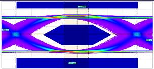

眼图测试是高速串行信号物理层测试的一个重要项目。眼图是由多个比特的波形叠加后的图形,从眼图中可以看到:数字信号1电平、0电平,信号是否存在过冲、振铃?抖动是否很大?眼图的信噪比?上升下降时间是否对称(占空比)?眼图反映了大数据量时的信号质量,可以最直观的描述高速数字信号的质量与性能。如图1所示为某1.25G信号的眼图。可以看到该信号的抖动较大。另外,在很多高速数字信号的标准中,定义了不同测量点的眼图模板。图1的深蓝色部分是眼图模板,测量到的眼图不能触碰到该模板。  /> 图2:连续比特位的眼图生成方法 在实时示波器中,通常使用连续比特位的眼图生成方法。力科于2002年在业界最早采用连续比特位的眼图测试方法,使用软件CDR恢复时钟,能快速测量眼图和抖动。如下图2所示,第一步示波器采集到一长串连续的数据波形;第二步,使用软件CDR恢复时钟,用恢复的时钟切割每个比特的波形,从第1个、第2个、第3个、一直到第n-1个、第n个比特;最后一步是把所有比特重叠,得到眼图。在测量中需要注意的是当前的眼图是多少个比特生成的眼图? 在实时示波器中,通常使用连续比特位的眼图生成方法。力科于2002年在业界最早采用连续比特位的眼图测试方法,使用软件CDR恢复时钟,能快速测量眼图和抖动。如下图2所示,第一步示波器采集到一长串连续的数据波形;第二步,使用软件CDR恢复时钟,用恢复的时钟切割每个比特的波形,从第1个、第2个、第3个、一直到第n-1个、第n个比特;最后一步是把所有比特重叠,得到眼图。在测量中需要注意的是当前的眼图是多少个比特生成的眼图? <img src= 示波器 眼图测试 高速串行信号
