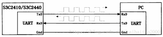

通用异步收发器简称为UART,即“Universal Asynchronous Receiver/Transmitter”,它用来传输串行数据;发送数据时,CPU将并行数据写入UART,UART按照一定的格式在一根电线上串行发出。接收数据时,UART检测另一根电线上的信号,将串行收集的数据放在缓冲区中,CPU即可读取UART获得的数据。UART以全双工的方式传输数据,最精简的连线方式只有3根电线,TxD用于发送数据,RxD用于接收数据。Gnd用于给双方提供参考电平。连线如下图所示。

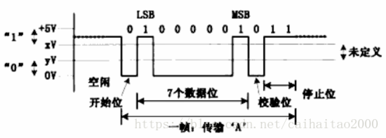

下图演示了UART使用7个数据位、偶校验、2个停止位的格式传输发送字符“A”时,TTL/CMOS逻辑电平对应的波形。
