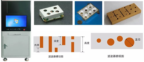

滤波器、环形器、光器件都是5G基站建设中的核心部件,以滤波器为例,在射频前端模块中,射频滤波器起着至关重要的作用。它负责过滤掉不需要的噪声,得到有效的信号,从而供后续芯片处理。滤波器的质量缺陷会直接带来5G信号的问题。面对5G基站建设制造部件体积小、加工精密度高、批量化生产需求强的特点,海克斯康推出一系列解决方案,以助力企业适应设备升级、市场刺激带来的产能提高与质量提升需求。
image.png?imageView2/2/w/550
滤波器尺寸智能检测
适用行业:各种材质的基站滤波器,包括金属/陶瓷/塑料
检测项目:孔径大小,产品厚度,孔深等
方案优势:
全自动上下料,提高效率,节省人工成本,上料采用弹夹式结构,避免对产品表面有所损伤,同时可根据客户需要进行自动上下料/手动上下料选择。
专业的测量软件-Metus, 实现实时数据处理,多种数据输出方式供客户选择。
配有影像导航系统,实现快速定位,提高测量效率。同时,该影像系统还可以进行简单的尺寸测量,比如直径、外长宽等。

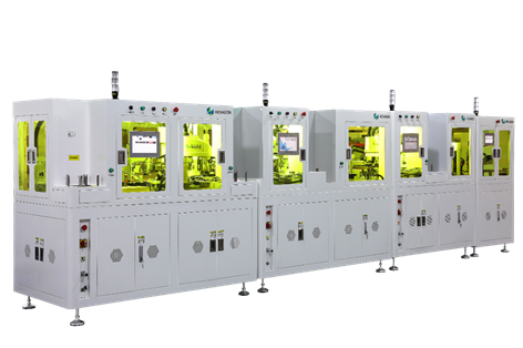

环形器智能组装
适用范围: 5G基站环形器快速智能组装
方案优势:
设备由14个工位组成,涉及到了13个工作流程,CT时间短、自动化程度高。规避了人工效率低、成本高带来的一系列问题。
通过视觉定位系统在料盘上料时进行精准定位。
完成中腔组装后,经过三个工位的PIN针焊锡并进行高精度温度控制,完成后通过下料机械手下料至输送皮带线。

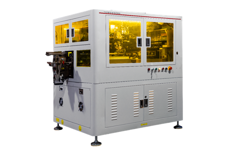

5G光器件智能贴片
适用范围:光器件智能高精度贴片
为了满足客户不同元件的贴装需求,海克斯康推出光器件智能贴片装备,装配时为了达到高精度效果,使用了激光干涉仪、推力计、克度计、平晶,震动仪器等,从而保证了设备能够在不对任何器件造成损坏的情况下吸取工件,并快速准确地将工件贴装在指定位置上。
方案优势:
高兼容性、高生产效率:点胶贴片的各种功能做成了功能模块组件,用户可以根据各个模块组件更新或更换组件,以实现用户的个性化需求。
提高了生产速度及系统稳定性:对机械结构进行了改进并减少了震动。
升级版视觉系统:打破了传统的单镜头搭配单一颜色光源的视觉系统,改用两套双视觉相机镜头搭配三色光源视觉系统。高解析度的摄像机搭配定倍与变倍镜头,不仅提高定位时的图像效果,而且兼容了更多不同类的元件及元件贴装表面不同颜色的打光效果。
