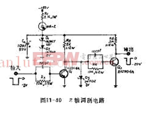

示波器是一种用途十分广泛的电子测量仪器。它能把肉眼看不见的电信号变换成看得见的图象,便于人们研究各种电现象的变化过程。示波器利用狭窄的、由高速电子组成的电子束,打在涂有荧光物质的屏面上,就可产生细小的光点。在被测信号的作用下,电子束就好像一支笔的笔尖,可以在屏面上描绘出被测信号的瞬时值的变化曲线。利用示波器能观察各种不同信号幅度随时间变化的波形曲线,还可以用它测试各种不同的电量,如电压、电流、频率、相位差、调幅度等等。
这种脉冲放大器是对tektronix示波器的一个改进方案,它能在3伏的逻辑电平上调制阴极射线管的电子束密度。  用一根短同轴电缆,将输出接到外面的阴极射线管的阴极端,产生的上升时间和下降时间为100毫微秒。如果要求脉冲幅度可变,可以用一个电位器代替Rs,输出从滑动臂获得。由于信号是交流耦合到阴极的,所以直流电平漂移并不重要。Z轴调制电路
