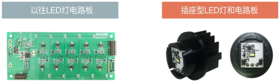

插座型LED灯面临两大课题:首先由于插座型本身的体积限制,小型化必然会造成设计灵活性受限。其次是由于PCB板的面积非常小,因此无法装下足够的元器件,致使在电池欠压的时候LED灯会熄灭,这样对行车安全造成了隐患。

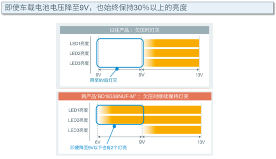

新产品通过一颗单芯片的方案可以实现车载电池欠压时的安全亮灯。最终有助于客户最新型插座型LED灯的安全设计以及小型化的要求。搭载了本次的新产品,BD18336NUF-M的设计方案以后,在欠压9V-6V的工作区间以内,可以保证两颗灯的LED点亮,最终可以保证插座型LED灯模组的30%以上亮度的安全要求。

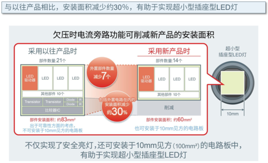

针对PCB板安装面积,以往的产品如果要想实现欠压工况下电流旁路功能,除了常规搭载的线性LED驱动器以外,还需要额外在PCB板上配置一些分立的元器件,例如二三极管、电阻甚至是比较器IC,这样总的元器件数目在21个左右,总的PCB板安装面积在83平方毫米。采用新产品BD18336NUF-M以后,元器件数目可以减少7个,总的安装面积可以控制在60平方毫米之内,比以往的设计方案差不多节约了30%的安装面积,可以很容易的安装在10mm×10mm插座型PCB板上。

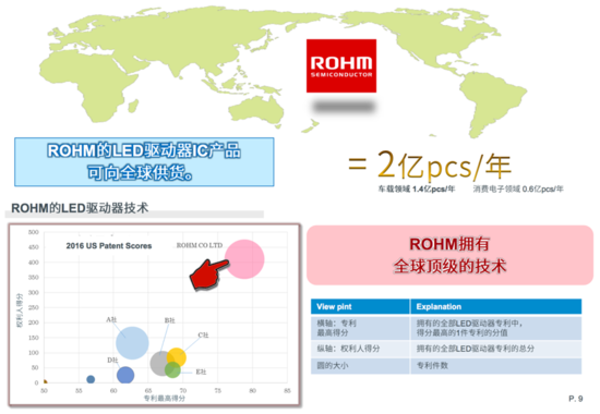

罗姆在2019年12月份已经向目标客户进行样品供货,正式量产会在2020年7月份。罗姆从以往的手机、电视等消费类电子设备到当前热门的车载用途,面向这些广泛的应用领域在进行相关的IC产品开发。罗姆目前LED驱动器IC的产品是可以向全球进行供货的,而且年出货量大概在2亿片左右,其中车载领域在1.4亿片,而消费类电子在0.6亿片的情况。
6.png?imageView2/2/w/550
罗姆公司在LED驱动器技术方面有较强的技术储备。在罗姆相关的单项专利的最高得分,以及现有全部LED技术专利的总分,另外是专利的数量。这三个方面和同行业的比较情况来看的话,罗姆目前拥有领先的技术。
