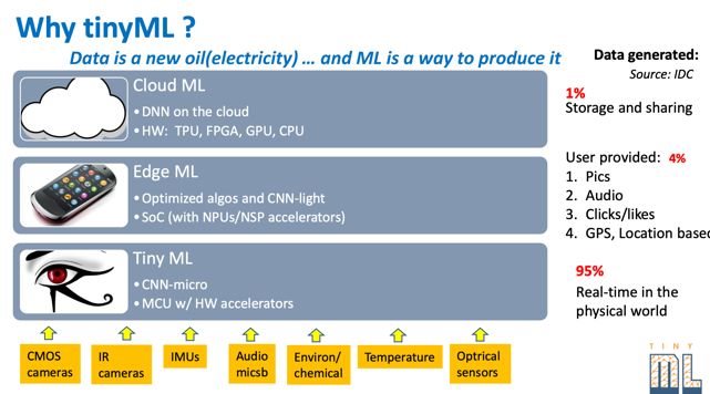

分布最广的物联网设备往往体积很小、电量有限。它们被作为终端硬件,通过嵌入式传感器采集各种数据;计算能力有限,对功耗极为敏感。这类设备也能实现机器学习吗?
一个趋势是,人工智能AI正在加快速度从“云端”走向“边缘”,进入到越来越小的物联网设备中。
在终端和边缘侧的微处理器上,实现的机器学习过程,被称为微型机器学习,即TinyML。更准确的说,TinyML是指工程师们在mW功率范围以下的设备上,实现机器学习的方法、工具和技术。

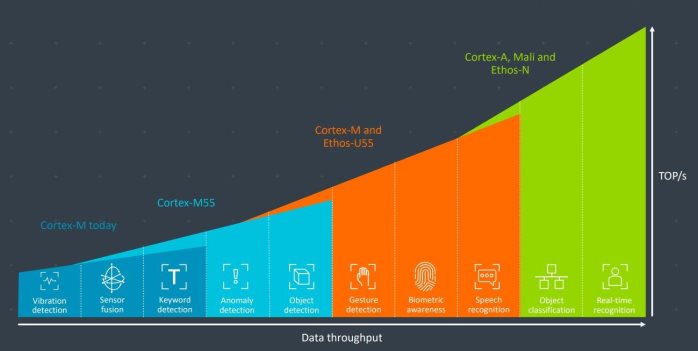

大多数微控制器领域的老牌公司都有一个共同点——Arm。嵌入式处理器核心巨头以Cortex-M系列产品主导着微控制器市场。该公司最近宣布了全新的Cortex-M55核心,这是专门为机器学习应用程序设计,特别是当与Ethos-U55 AI加速器结合使用阶段。它们都是为资源受限的环境设计的。
串联使用的Arm的Cortex-M55和Ethos-U55具有足够的处理能力,可用于手势识别,生物识别和语音识别等应用

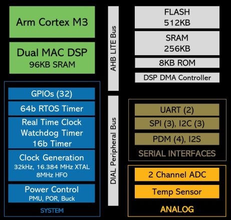

初创公司Eta Compute在TinyML展会期间发布了备受期待的超低功耗设备。它可以用于机器学习,在不间断图像处理和传感器融合应用的功率只有100µw。该芯片采用Arm Cortex-M3核心+NXP DSP,其中一个或两个核心都可用于ML工作负载。该公司的秘密武器有几大成分,但关键的两大核心是它在连续的基础上平衡时钟频率和电压的方式。这节省了大量的能量,特别是在没有锁相环的情况下。
Eta Compute的ECM3532使用Arm Cortex-M3内核以及NXP CoolFlux DSP内核。机器学习工作负载可以由其中一个或两个来处理

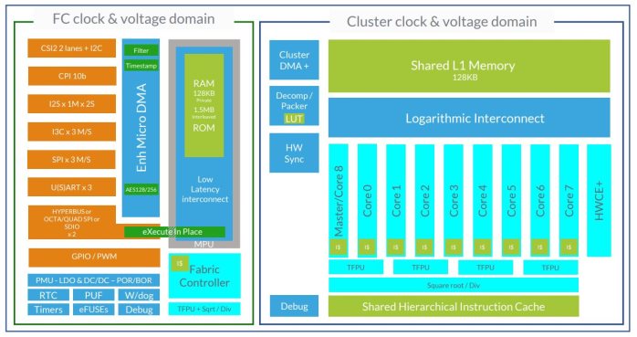

法国初创公司GreenWaves是使用RISC-V内核瞄准超低功耗机器学习领域的公司之一。它的设备GAP8和GAP9分别使用8核和9核计算集群。
GreenWaves的GAP9超低功耗AI芯片架构现在使用了10个RISC-V核心
