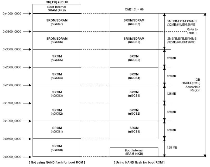

通常,Nor flash,片内内存,片外内存是统一编址的,他们在CPU的地址空间内,而Nand flash是独立编址的。原因就是前面的描述,CPU无法直接访问Nand flash的地址。S3C2440的地址空间如下,注意,不同启动模式下,片内内存(Internal SRAM)的地址是不一样的。
这里的地址空间只是存储器的地址空间,还有CPU内部的寄存器地址空间,这些地址也是可以直接访问的,同常在高位地址。S3C2440的寄存器地址空间为0x4800000~0x5fffffff。

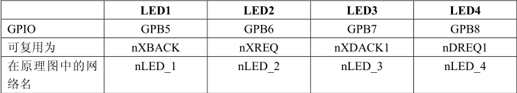

下面,我们开始写代码点亮LED等。GT2440的LED管脚如下:
