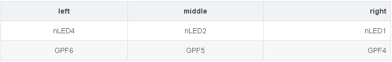

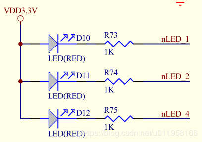

第一步:查看原理图
在这里插入图片描述
在这里插入图片描述
image.png?imageView2/2/w/550
输出低电平点亮LED灯
输出高电平熄灭LED灯

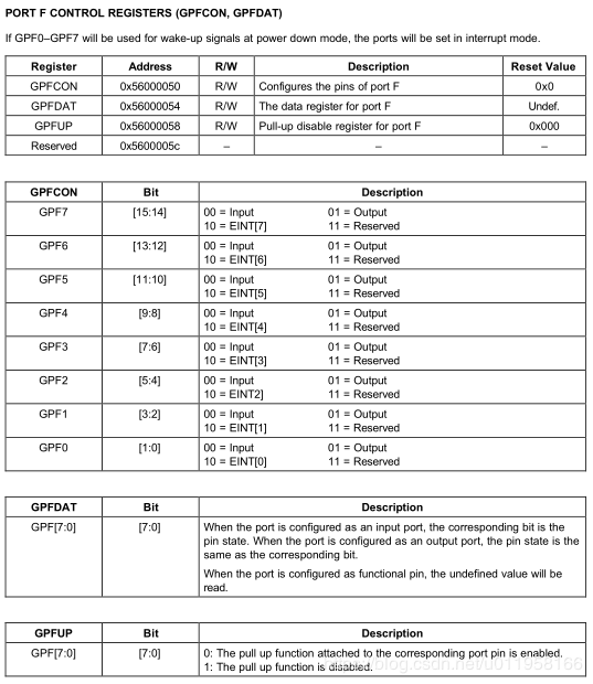

第二步:查看芯片手册
在这里插入图片描述
相应引脚配置为输出
输出低电平
