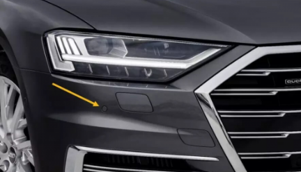

车载的超声波雷达一般安装在汽车的保险杠上方,隐藏在保险杠的某个位置。在车上外观如下图黄色箭头处的圆点所示。

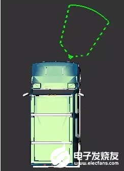

UPA超声波传感器,密闭式传感器,又称倒车雷达“探头”,是倒车雷达的核心部件,利用超声波测量车辆周围障碍物间的距离。探测距离一般在15~250cm之间,如图所示,为单个UPA的探测范围示意图。

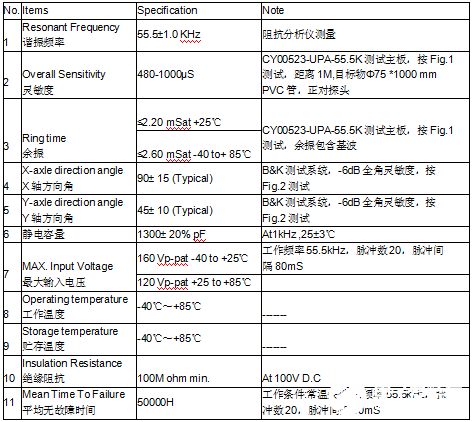

UPA超声波传感器T/R55.5-15.5E279Z-L19-01参数
