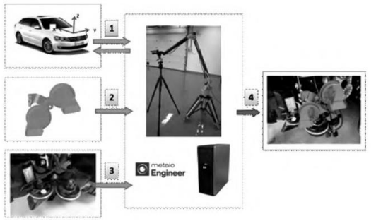

关节臂测量系统通过硬测头测量,建立机器与3D数据对齐的3坐标系。带有适配器的工业摄像头进行拍摄,适配器建立关节臂硬测头位置和工业摄像头位置的转换矩阵,摄像头扑捉车辆路面图像信息。AR软件将虚拟信息与车辆路面信息进行虚实交互,并完成相关的分析过程。对AR增强现实系统的摄像头畸变和追踪定位校准。
显示设备包括大屏幕、工业 3D 眼镜、手持式显示设备等。在汽车应用上如HUD显示。AR系统的工作原理:
增强现实技术在汽车安全系统中的运用分析
AR系统的基本工作原理如图所示,首先通过测量臂进行整车坐标系的对齐,同时完成摄像头坐标系与测量臂坐标系的位置转换矩阵计算;然后导入虚拟的 CAD 数据模型到 Metaio Engineer 软件系统;接着通过摄像头获取实际车辆外部的路面情况;最后通过 Metaio Engineer 进行 AR 增强现实的影像虚实叠加并输出相关信息。
