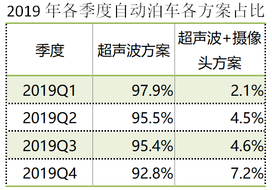

根据佐思数据中心统计,2019 年中国乘用车市场自动泊车装配率约为 7.7%。
从上表可以看出,2019 年中国乘用车市场已预装自动泊车的新车中,纯超声波方案仍占绝对主流,超声波+视觉融合方案占比只有个位数,但是超声波+视觉融合方案从第四季度起有明显上升。 自动泊车装配率不高的原因,在于传统超声波泊车方案应用场景有限,驾驶员还需坐在车里,用户满意度不高。目前的解决办法有两个,一个是增强超声波雷达性能,一个是加入更多传感器(譬如摄像头和毫米波雷达)。
