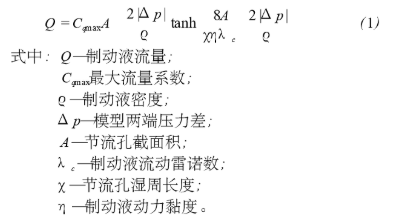

节流器模型是ESP液压控制系统中很常用的模型,在增压阀13、减压阀14和阻尼器9中都会用到。此模型的输入量为制动液压力,输出为流量。其数学模型为:
此模型中考虑了流量系数的非恒定性,当△P较小时,流量Q基本与△P成正比,随着△P的增大,流量系数很快接近于Cqmax,流量Q与成正比。由于在ESP液压控制单元中所用到的节流器均为薄壁圆孔(孔径约为0.6mm),所以临界雷诺数λc较低,约为100;制动液的平均密度ρ约为850kg/m3,平均动力黏度η约为42.5mm2/s,Cqmax取0.7。这样,改变节流器的孔径即可得到不同的流量特性。

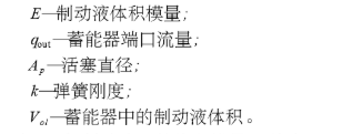

ESP液压控制系统中的蓄能器为弹簧活塞式,输入为制动液流量,输出为压力,需定义参量为活塞直径与行程,弹簧刚度等。由于活塞为轻质材料制成,忽略其重力。数学模型为:
对于一般制动液,其体积模量 约为17000bar,通过调整蓄能器的活塞直径和弹簧刚度即可得到不同特性的蓄能器模型。

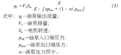

油泵模型主要用于预压泵3和回油泵10,输入量为制动液压力,输出为流量。定义油泵电机转速和油泵排量,忽略机械损失与制动液泄露。数学模型为:
ESP液压控制系统中的油泵均为柱塞泵,排量Vb约为0.1ml/r,油泵电机转速Sm约为3000r/min,油泵压力因子a用来计算油泵平均压力,为0至1之间某一数值。

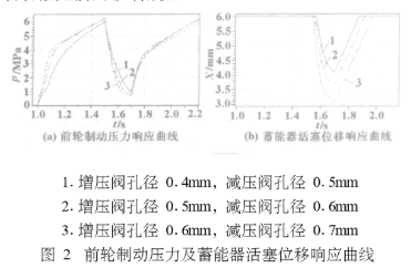

调整ESP液压控制模型中各模块的特征参数,可得到不同的制动压力响应曲线,从而了解各参数对于液压系统的影响。例如,修改三组增压阀和减压阀节流孔径,进行循环增减压计算,所得结果如图2所示,可以得到不同孔径对于压力变化速率及蓄能器活塞位移的影响,设计者根据控制需要选择合适的节流孔径。而且,还需要合理设计蓄能器容量,避免其被制动液充满影响减压。

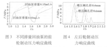

将回油泵排量提高50%,得到的结果如图3所示。设计者根据整车对制动速率及强度的要求选择合适的回油泵排量。
将ESP液压控制系统模型与15自由度整车模型及ESP控制器模型相连接,进行联合仿真。图4为汽车向左急转弯时,左后轮的制动压力响应曲线。由计算结果可以看出,由于孔径为0.4mm时增压速率较缓和,达到相同的控制效果会少用一个工作循环。通过联合仿真,可以对ESP液压控制系统的各个参数进行优化,最终选取出适合目标车型的整套参数值。
