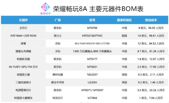

器件分析:
我们预估荣耀畅玩8A整机的(包含组装费3.8美元)成本为86.99美元(约合人民币612.93元),主控总成本为31.1美元,主控元器件约占整机成本36%。荣耀畅玩8A并没有采用自家的麒麟芯片,而是搭载了联发科Helio P23,主要原因就是成本低,性能方面也不弱,这也就能理解为什么在低端入门机型上大家都采用联发科芯片了。
荣耀畅玩8A不仅采用了联发科的主芯片,射频收发器、电源管理芯片,Wi-Fi/BT/ GPS/ FM芯片也是联发科的,得益于联发科产品的低售价,荣耀畅玩8A将主控元器件成本占比降到了36%,一般手机的主控元器件成本占比至少在40%以上,大大降低了成本。
从上图可以看出,荣耀畅玩8A的主要元器件中,国产居多,也可以侧面反映出华为在元器件供应方面采取多元化,除了自家的麒麟芯片,也不排斥使用联发科芯片,在元器件供应上提高国产占比,不仅能降低成本,也为后来的元器件国产化道路做了铺垫。

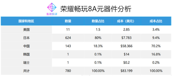

我们通过拆解,荣耀畅玩8A整机共有780个组件,日本提供624个组件,占总共的80%,组件数占比最高,成本占比9.4%,主要区域在分立器件。
中国提供143个组件,占总共的18.3%,成本占比70.2%,成本占比最高,主要区域为屏幕、电池、IC、非电子等。
美国提供11个组件,占总共的1.5%,成本占比3.4%,主要区域在IC。韩国提供1个组件,成本占比16.8%,主要区域为闪存内存。瑞士提供3个组件,成本为0.2美元。(该总成本不包含组装费)

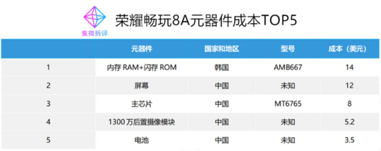

我们归纳整理了荣耀畅玩8A成本排名前5的元器件,由于采用成本较低的国产屏幕,联发科芯片,3GB RAM+32GB ROM顺理成章的排名第一。比较意外的是成本3.5美元的电池上榜了,由此看来荣耀畅玩8A其他元器件的成本真的很低。
