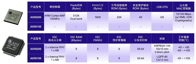

亚信电子(ASIX Electronics Corporation)因应全球工业4.0智能生产自动化的强大需求,于2018年推出大中华地区首款EtherCAT从站控制芯片「AX58100 2/3端口EtherCAT从站控制器」,并于2019年再度推出最新一代小封装并集成两个百兆以太网PHY的EtherCAT从站专用通讯SoC解决方案「AX58200 2/3端口EtherCAT从站专用通讯SoC」,提供企业转化到智能工厂生产自动化的最佳解决方案。AX58x00系列EtherCAT从站芯片提供客户一个简单设计、经济有效的工业以太网EtherCAT从站解决方案。可适用于各种实时现场总线产品应用,如马达/运动控制,数字讯号I/O控制,传感器数据采集,工业机器人转轴控制,EtherCAT IO-Link主站,EtherCAT Junction从站模块等。
                                              image.png?imageView2/2/w/550
(图一)亚信AX58x00系列EtherCAT从站芯片解决方案
亚信电子陆续推出各种AX58x00系列EtherCAT从站开发套件,提供客户做产品设计的参考资源,如数字/模拟讯号I/O控制开发套件、马达控制开发套件等。另外可提供AX58200评估板与免费的开发板支持套件(BSP),缩短客户产品开发时程,包括参考电路图、印刷电路板布线图、软件/硬件开发设计相关技术文件及使用手册、产品设计相关软件等。亚信拥有最优秀的技术团队提供客户最专业、最及时的技术服务。
