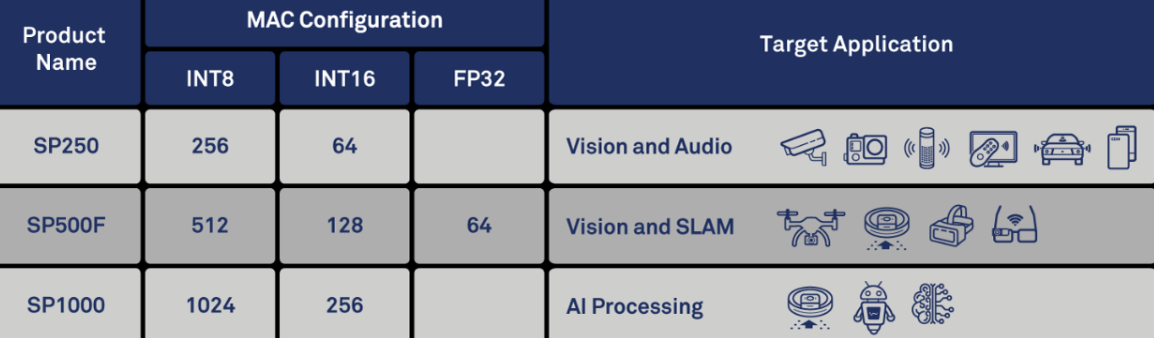

最初,SensPro DSP将提供三种配置,每种配置均包括一个CEVA-BX2标量处理器和各种矢量单元,经配置用于实现最佳的用例处理:
SP250 –具有256个8x8 MAC的单矢量单元,瞄准图像、视觉和以声音为中心的应用
SP500F –具有512个8x8 MAC和64个单精度浮点MAC的单矢量单元,瞄准以SLAM为中心的应用
SP1000 –具有1024个8x8 MAC和二进制网络支持的双矢量单元,瞄准以AI为中心的应用
