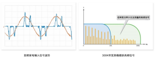

图 4  变频家电信号与功率计带宽关系图
如图4所示我们可以看到低带宽的功率计,信号中的高频成分被模拟前端电路滤除,从而造成能量丢失。致远电子功率计300KHz的带宽完全满足变频家电等新技术产品的功耗测量。

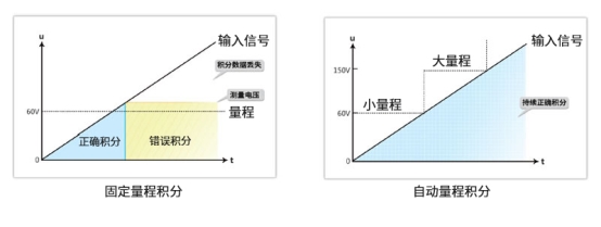

图 5   自动切换量程与固定量程模式对比图
PA300系列数字功率计采用全新的设计架构,在低功耗测量方面进行多项优化,具有更高的功率因数精度,非常适合于待机的功耗测量。而且高达50次的谐波分析功能为您更准确分析波形质量。如图5所示,该系列功率计在积分模式下可以自动切换量程的功能为变频家电功率的准确测量提供了保障。
