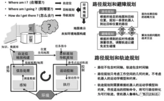

首先来说一下三个名词:路径规划、避障规划、轨迹规划
路径规划通常指全局的路径规划,也可以叫全局导航规划,从出发点到目标点之间的纯几何路径规划,无关时间序列,无关车辆动力学。
避障规划又叫局部路径规划,又可叫动态路径规划,也可以叫即时导航规划。 主要是探测障碍物,并对障碍物的移动轨迹跟踪( Moving Object Detection and Tracking ,一般缩写为MODAT)做出下一步可能位置的推算,最终绘制出一幅包含现存碰撞风险和潜在碰撞风险的障碍物地图,这个潜在的风险提示是100毫秒级,未来需要进一步提高,这对传感器、算法的效率和处理器的运算能力都是极大的挑战,避障规划不仅考虑空间还考虑时间序列,在复杂的市区运算量惊人,可能超过30TFLOPS,这是无人车难度最高的环节。未来还要加入V2X地图,避障规划会更复杂,加入V2X地图,基本可确保无人车不会发生任何形式的主动碰撞。
轨迹规划则源自机器人研究,通常是说机械臂的路径规划。 在无人车领域,轨迹规划的定义感觉不统一。有人将避障规划与轨迹规划混淆了。轨迹规划应该是在路径规划和避障规划的基础上,考虑时间序列和车辆动力学对车辆运行轨迹的规划,主要是车纵向加速度和车横向角速度的设定。将设定交给执行系统,转向、油门、刹车。如果有主动悬挂,那么轨迹规划可能还要考虑地形因素。

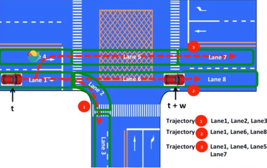

这一部分与障碍物的检测识别分不开的。无人车的感知系统需要实时识别和追踪多个运动目标(Multi-ObjectTracking,MOT),例如车辆和行人。
物体识别是计算机视觉的核心问题之一,最近几年由于深度学习的革命性发展,计算机视觉领域大量使用CNN,物体识别的准确率和速度得到了很大提升,但总的来说物体识别算法的输出一般是有噪音的:物体的识别有可能不稳定,物体可能被遮挡,可能有短暂误识别等。自然地,MOT问题中流行的Tracking-by-detection方法就要解决这样一个难点:如何基于有噪音的识别结果获得鲁棒的物体运动轨迹。
运动障碍物的避障本质上它是一个路径规划的过程:在路段上有未知障碍物的情况下,按照一定的评价标准,寻找一条从起始状态到目标状态的无碰撞路径。

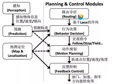

预测
预测模块的作用是对感知所探测到的物体进行行为预测,并且将预测的结果具体化为时间空间维度的轨迹传递给下游模块:行为决策模块。然后行为决策模块结合路由寻径模块从而进行行为决策。
这些选择就是结合高精地图的全局规划,然后再通过汽车周边传感器感知的信息进行局部规划,从而判断汽车是否右转、直行or并道。
