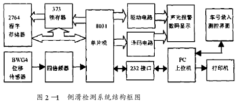

侧滑检测系统由上、下位机两部分组成,系统结构如图2—1所示。以单片机为核心构成的下位机集自动检测、判别、报警及数显于一体,配上单板侧滑台可独立完成侧滑检测任务;上位机因人机界面好、资源丰富,使系统便于对采集的数据进行分析、运算、存盘、打印和检测控制。
3、系统硬件设计
系统硬件主要包括位移传感器、倍频电路、显示报警电路、单片机、接口电路和PC机。

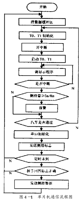

系统启动后先对数据存储单元清零,并使计数器开始计数,计数期间反复调用显示程序,当计数达到设定的时间后程序自动转入中断服务程序,对检测的数据进行处理,并判别是否给出报警信号,然后开始下一轮计数。
下位机平时处于数据采集状态,每次将采集的动态最大侧滑量和内外滑标志保存在单片机内数据缓冲区的两个存储单元中。当汽车通过滑板后,存储单元中的数据将不再变化,单片机通过检测存储单元中的数据变化情况判断汽车通过后,自动转入通信程序将检测数据传给上位机。为提高系统工作效率,通信采用中断与查询相结合的方式编程,图4—1单片机通信流程图机先将内(外)滑标志作为握手信号传给上位机申请中断,并检测串口等待微机回答,若回答正确,则向上位机发送有效数据,若在一定时间内未收到上位机的正确回答,则清数据缓冲区,返回数据采集状态。单片机检测通信流程见图4—1。

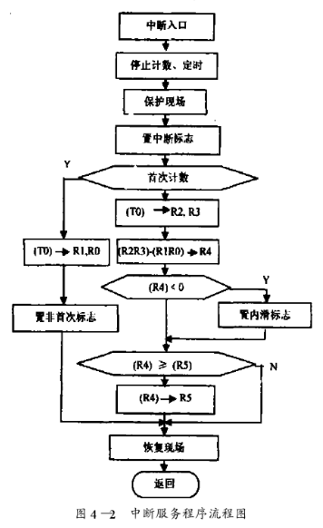

中断服务程序将复位后第一次得到的频率作为中心频率送入指定单元保存,其后每次测得的频率都与中心频率比较,结果大于零置外滑标志,否则置内滑标志,并将最大的比较结果送数据缓冲区保存。中断服务程序流程如图4—2所示。
