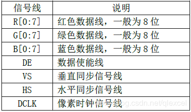

首先RGB的信号线如下:

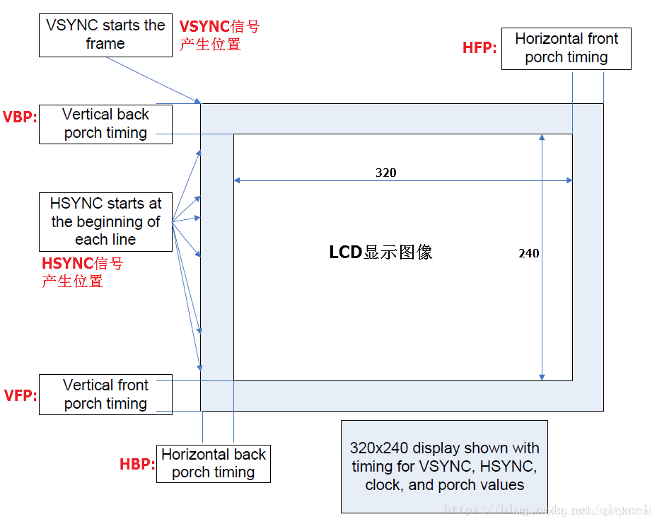

然后看一下LCD的时序图:
        LCD在显示可视数据之前,在行数据上有HFP、HBP、HSYNC,在列数据上有VFP、VBP、VSYNC,而不是所有的数据都是可以显示的数据,因此LCD的驱动和LCD之间需要采用某种方式来同步,比如让LCD知道现在我在发送的是HFP时序,你不要显示出来;或者通知LCD,现在开始后面的数据是可视数据,你可以开始显示了。为实现这种目的,有两种方式:DE模式和HV模式。

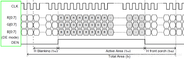

       DE模式:使用DE信号线来表示有效数据的开始和结束,如下图:
        当DE变为高电平时,表示有效数据开始了;变为低电平,表示有效数据结束。在DE模式下,LCD是不需要HS信号线的,也就是说LCD选择了DE模式,即使没有接HS信号线,LCD也能正常工作。

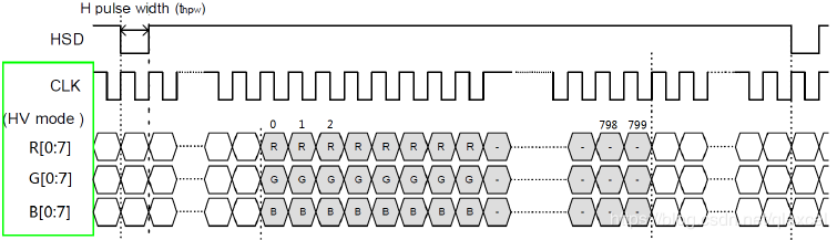

        HV模式:LCD需要HS和VS,即水平同步和垂直同步信号来确定时序,如下:
        在HV模式下,不需要DE信号线。靠HS和VS来同步时序。
