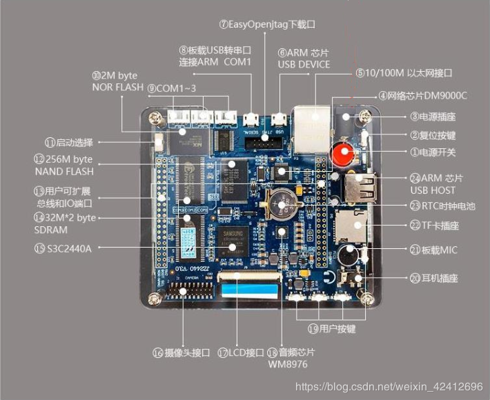

第一节 开发板接口介绍与串口连接
1、了解接口
四个接口:电源接口、USB串口、USB下载口、JTAG下载口
两个开关:电源开关、启动选择开关
在这里插入图片描述
2、接电源,按下开关
3、使用串口(USB串口)观察信息
4、使用JTAG(USB烧写器)烧写程序
5、如果板上程序支持USB下载,板子的USB Device-----PC USB口
6、启动选择开关
