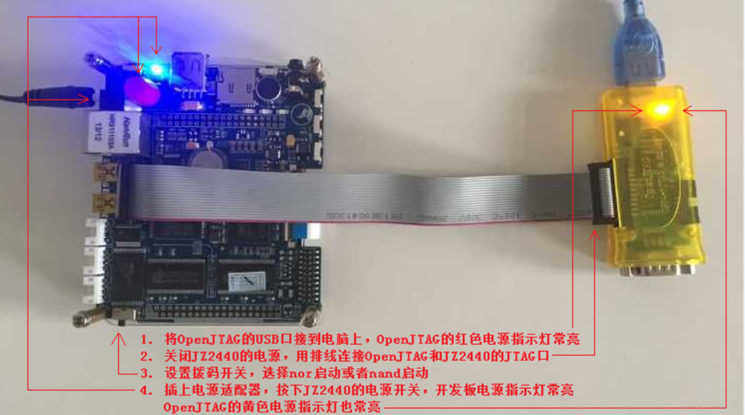

① 将eop连接到pc和开发板(pc–eop–2440)
这里写图片描述

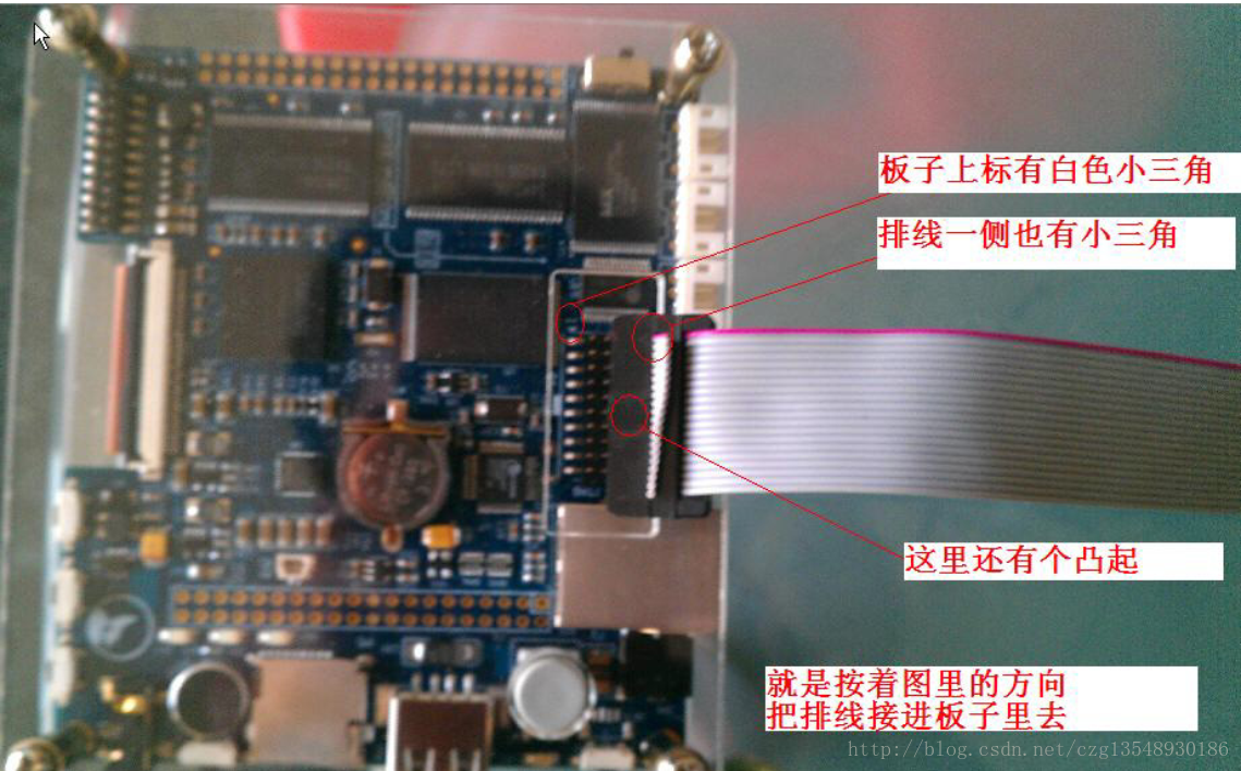

注意:排线别插反了:
这里写图片描述

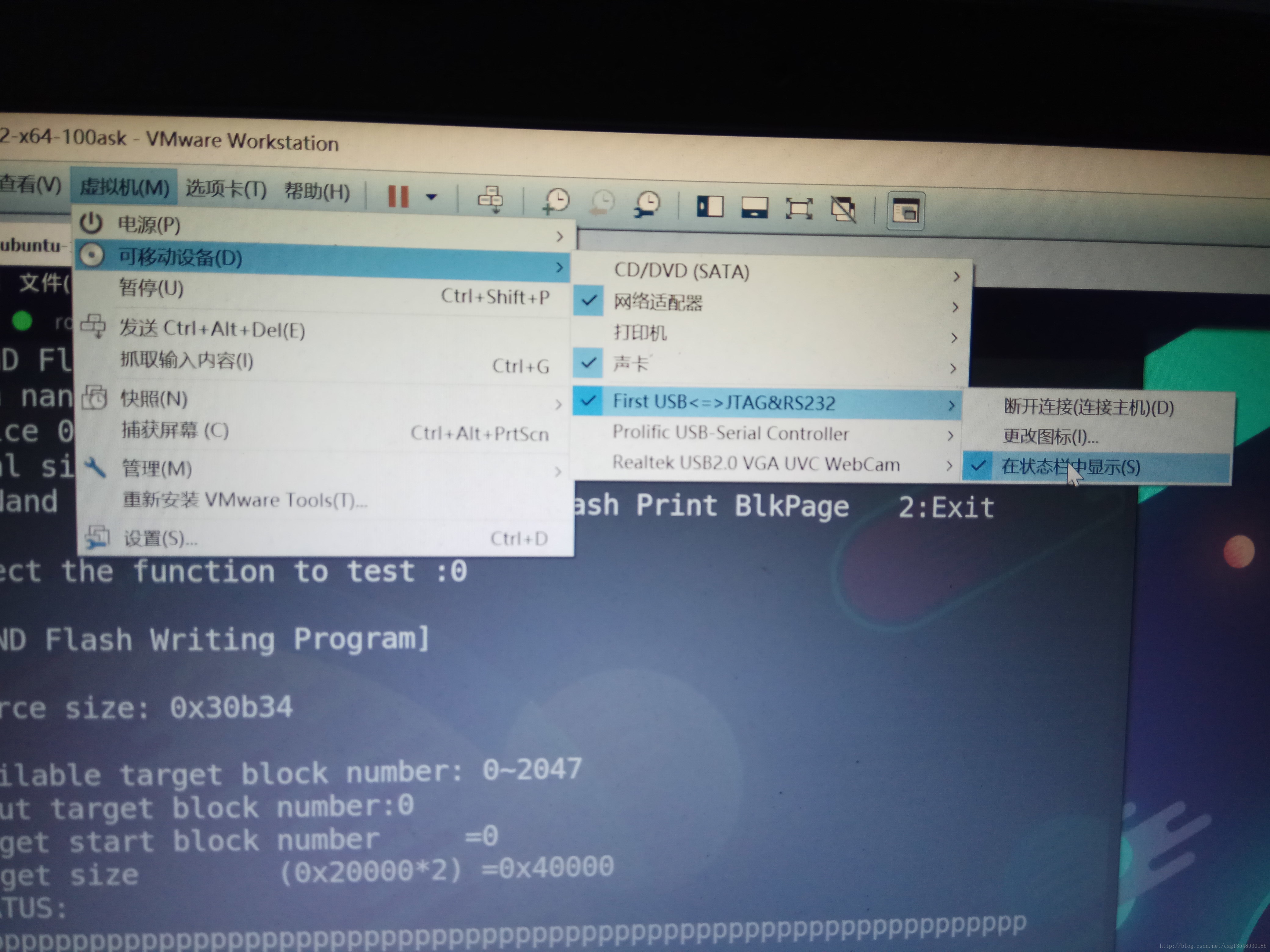

② 在相应的虚拟机中选择连接设备(因为默认是连接到windows中的)
这里写图片描述

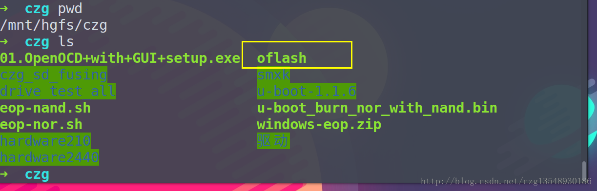

③ 将下载包中的oflash文件添加到linux的目录下
这里写图片描述
这里写图片描述

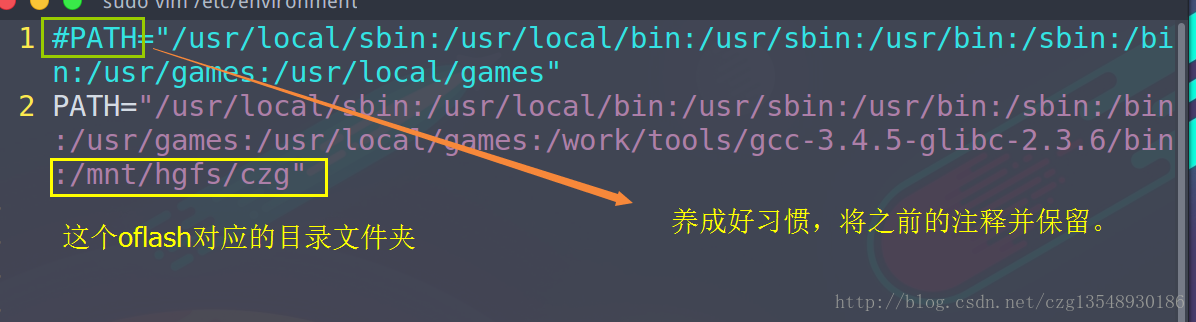

④ 修改环境变量,使oflash能在任意目录运行:
因为我将oflash放在了/mnt/hgfs/czg文件夹里面,所以我需要记住这个目录。记住oflash所放的对应目录
Ⅰ. 修改环境变量 sudo vim /etc/environment
这里写图片描述
Ⅱ.使环境变量生效 source /etc/environment
如果没有生效:请使用reboot重启
