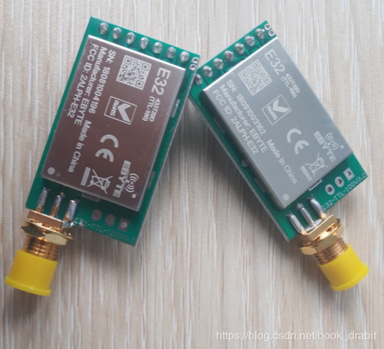

在一个物品定位项目中,需要用Lora实现物品定位功能。此项目没有选择NBIOT因为客户对于NB需要SIM卡,以及NB的成本并不满意,因此选择更低成本,且无需SIM卡的LORA方式。
硬件连接
其中,Lora模块的管脚连接方式如下:

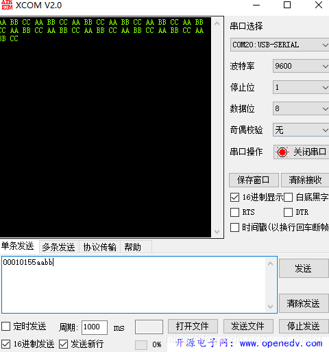

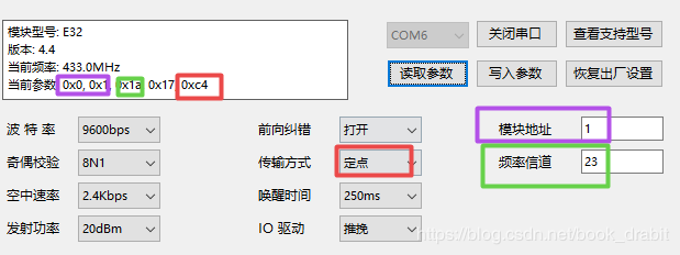

定点模式验证

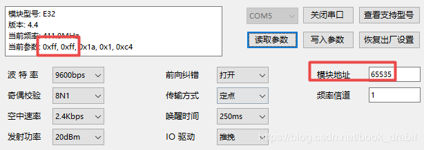

透传模式无需赘述,接下来重点测试和验证定点模式 。定点模式设置中,1,2 BYTE为模块地址,地址范围为0~65535,其中65535为广播地址。
第3个BYTE为信道
第5个参数为传输模式,其中C4对应的是定点模式。
定点模式时,两个信道最好选择不同,避免同时发射时,相互干扰。

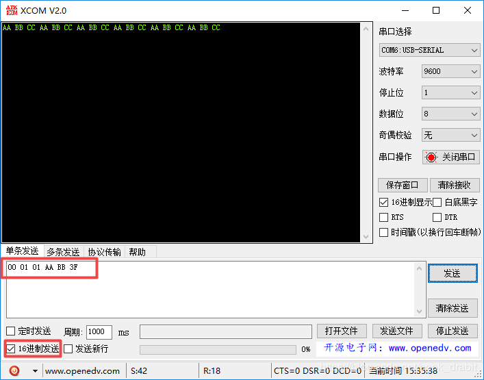

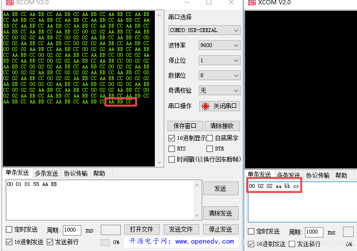

设备1:自身地址0001,发射地址0002 , 发射信道02, 发射内容aabbcc
设备2:自身地址0002, 发射地址0001, 发射信道01, 发射内容aabb3f
可以看到,设备1和设备2发生了定点通信。注意:收发信道通常不同,以避免收发发生冲突

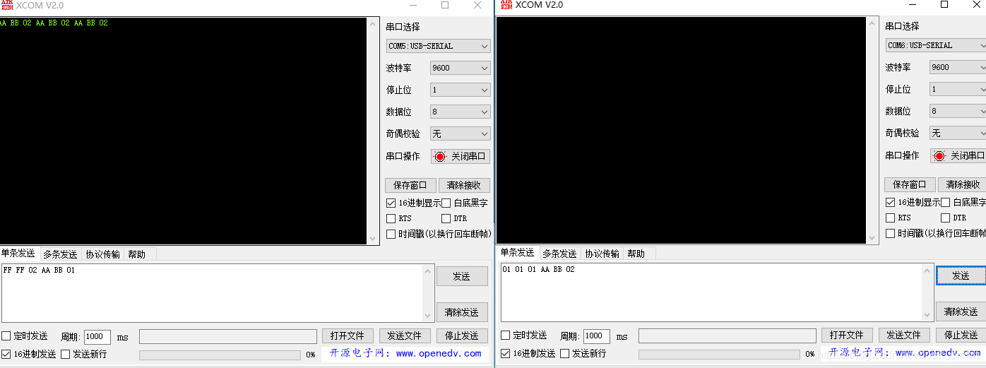

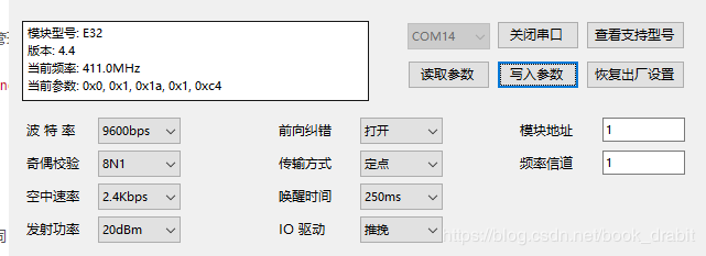

定点模式之广播地址发送普通地址接受
模块1配置为地址1,信道1,模块2配置为地址2,信道2
模块1发送FFFF02AABB3F,也就是向信道2广播,这时,模块2能够接收到广播消息

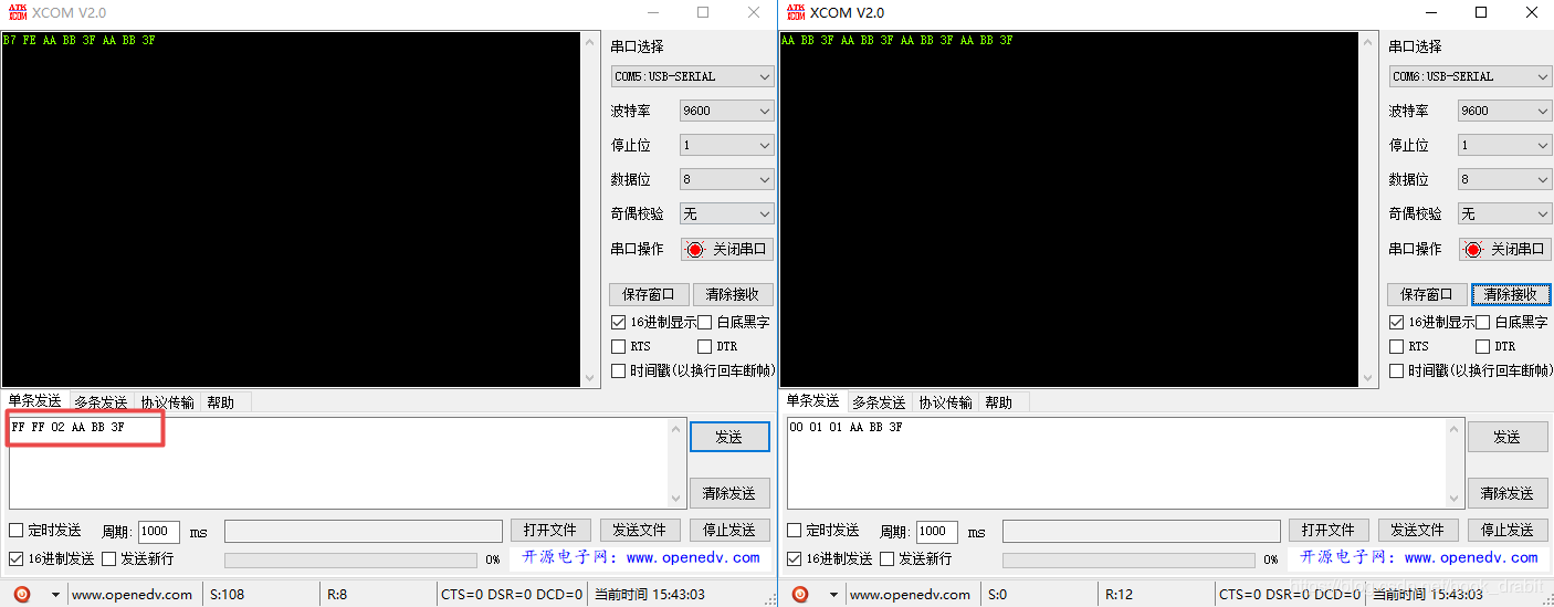

定点模式之普通发送广播接收
模块1的地址修改为FFFF,信道为01, 模块2地址为0002,信道为2,模块2发送普通消息001101aabbcc,这时模块1由于为广播地址,因此可以接受数据。
模块配置如上。
模块2往任意地址发送,模块1由于位于广播地址,可以成功接受。

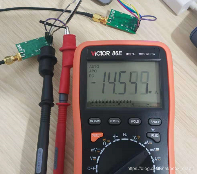

待机功耗
模式0下,待机功耗为14.5mA,不算低。如果用5000mAH电池,预计待机仅仅为13天。因此,应该不会长期工作在模式0下。

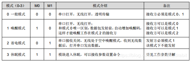

Lora模块功能调试
通过串口调试透传功能
1. 模式:J6, J7跳线帽不接,设定M1和M0为1,工作在读取参数模式;
2. 供电: 用STLINK供电3.3V;
3. 串口: USB串口分别连接LORA_RXD和LORA_TXD;

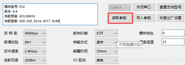

4. 读取参数测试:通过读取参数,验证模块是否工作正常;
模块读取参数正常

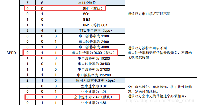

读取的默认参数为0x00 0x00 0x1a 0x17 0x44,对应描述如下:
BYT1, BYTE2: 0x00 0x00  模块默认地址;
BYTE3: 0x1A:模块串口为8N1模式,波特率9600, 空中速率2.4K
BYTE4: 0X17:频率设置
例如410+0x17(23) = 433MHz,表示通信频率为433MHz
BYTE5:0X44:配置位,具体配置如下:

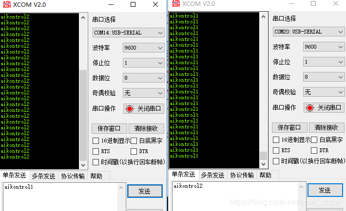

5. 模块2上电,采用同样配置,读取参数,以便验证模块是否正常上电工作;
6. 模块1,2插上跳线帽,进入透传模式(备注:模式切换无需重启),然后通过串口,相互发送数据,这时,可以发现能够正常互传数据。

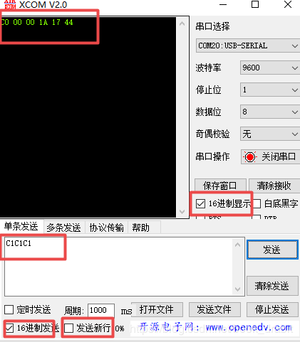

7. 再次进入配置模式,测试串口命令读取参数,为后续MCU开发进行测试准备

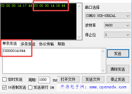

7.1 发送C1C1C1,模块返回C0 00 00 1A 17 44
C1命令用来读取参数
注意:这里不能选择发送新行,收发采用16进制方式;
7.2 发送C0+5BYTE工作参数,其参数为:00 00 1A 18 44,注意,这里修改了频率信息
再次用C1命令进行查询,发现频率参数已经发生了变化。
如果把C0 00 00 1A 18 44修改为C2 00 00 1A 18 44,也就是命令字从C0修改为C2,则参数掉电不会保存(实测有效)

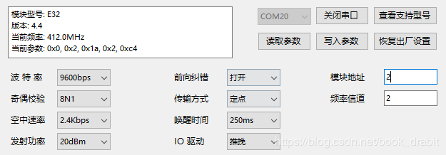

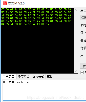

定点模式
定点模式下,发送端可以指定接收端的地址,接收端接收到地址后,才会被唤醒。 在模式0或者模式1中,模块都可以工作在定点模式。下面首先测试模式0的定点模式,然后再测试模式1下的定点模式;
1. 通过串口,设置Lora模块2参数为C0 00 02 1A 02 C4,注意:C0表示参数设置掉电保存,0002表示模块地址,1A为默认参数,通常无需修改,02为信道,C4表示定点模式。对应参数含义如下:
2. 设置Lora模块1参数为地址 0001, 信道1,传输方式定点,其他不变;
3.  Lora模块1向Lora模块2发送数据,Lora模块2能够接收到数据,同样,Lora模块2向Lora模块1发送数据,Lora模块1能够接收到数据。
4.Lora模块1工作在唤醒模式,Lora模块2工作在省电模式,进一步测试,模块2能够接收到模块1发送的数据。(注意:在模式切换时,有时候会发生模式无法切换的情况,比如:模块2可能会接收不到数据,这时候,只需要将模块2重启,即可顺利接受。)
