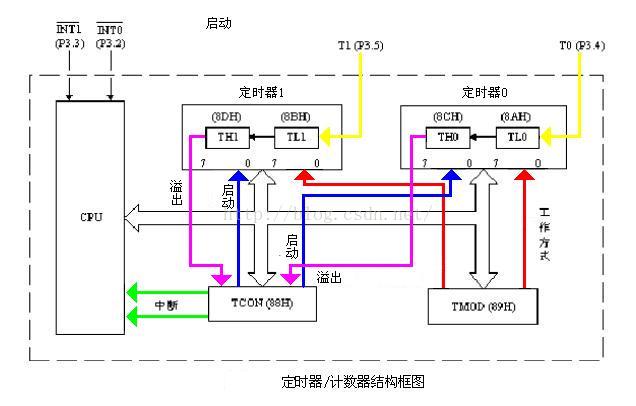

二、单片机的内部框图与定时器工作原理分析
从上面的图中红线可以看出由TMOD选择由那个定时器工作,工作于什么方式;
从上面的图中蓝线可以看出由TCON决定定时器是否启动;
从上面的图中黄线可以看出外部技术输入由TH和TL进行累计;
从上面的图中紫线可以看出当TH和TL计数溢出时会向TCON进行申请报告;
从上面的图中绿线可以看出所有的定时中断都由TCON向CPU进行中断申请;
从上面的图中黑线可以看出外部中断直接向CPU进行中断申请;

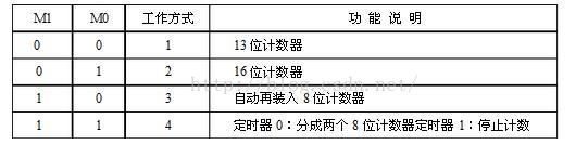

M0、M1:工作方式选择位,确定4种工作方式。
