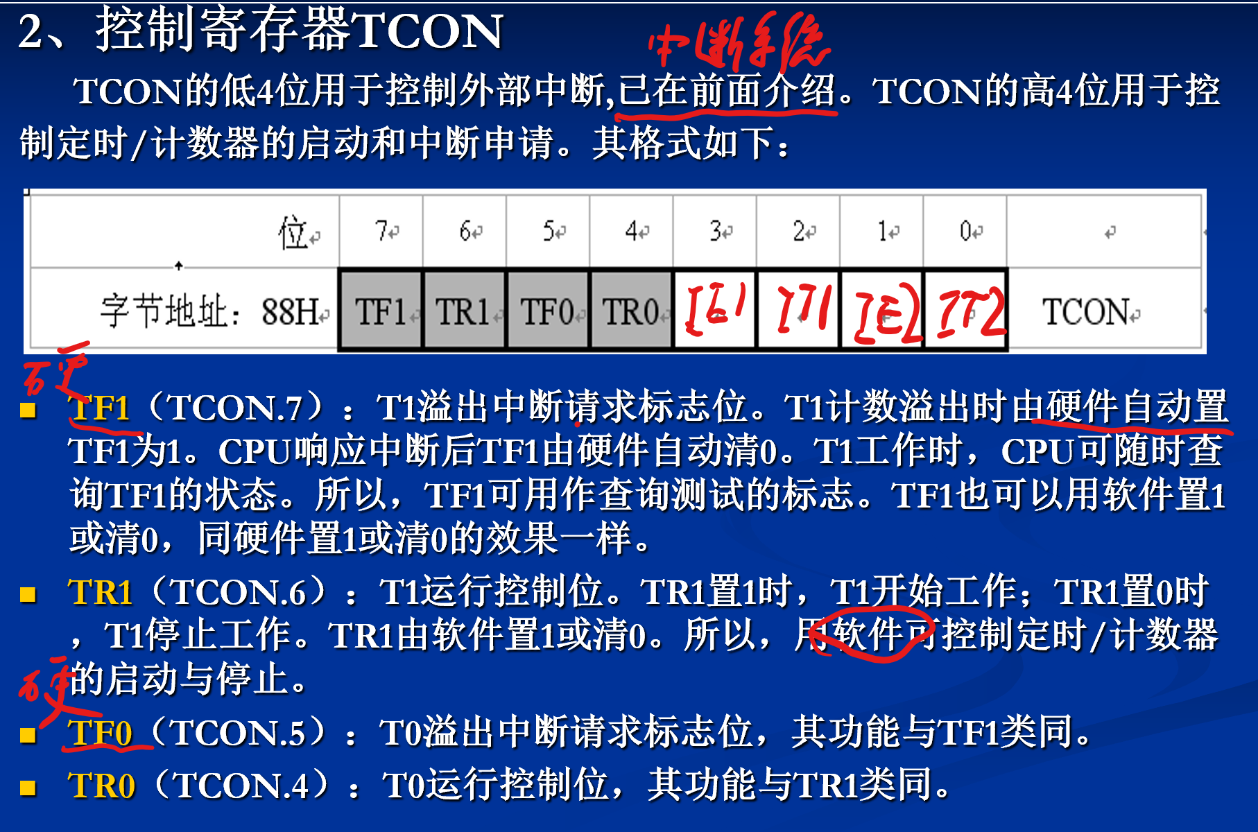

初始化程序应完成如下工作:

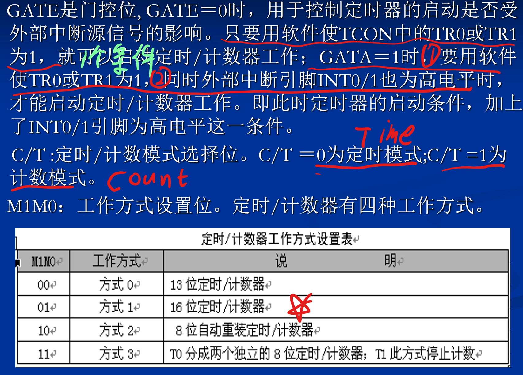

对TMOD赋值,以确定T0和T1的工作方式。
计算初值,并将其写入TH0、TL0或TH1、TL1。
中断方式时,则对EA赋值,开放定时器中断。
使TR0或TR1置位,启动定时/计数器定时或计数
image.png?imageView2/2/w/550
解释

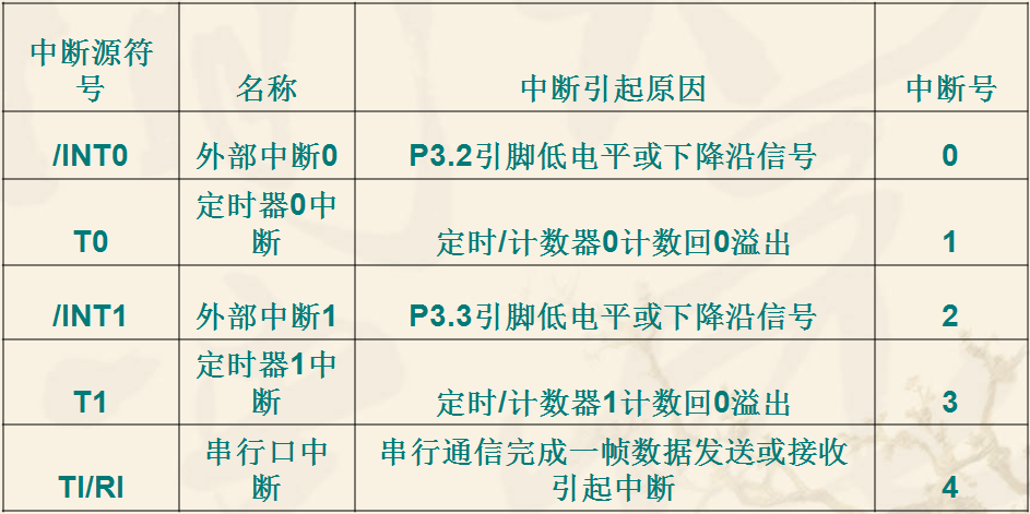

#include "reg52.h" //此文件中定义了单片机的一些特殊功能寄存器
typedef unsigned int u16;   //对数据类型进行声明定义
typedef unsigned char u8;
sbit led=P2^0; //定义P20口是led
void Timer0Init()
TMOD|=0X01;//选择为定时器0模式,工作方式1,仅用TR0打开启动。
TH0=0XFC; //给定时器赋初值,定时1ms
TL0=0X18;
ET0=1;//打开定时器0中断允许
EA=1;//打开总中断
TR0=1;//打开定时器
void main()
Timer0Init();  //定时器0初始化
while(1);
void Timer0() interrupt 1
static u16 i;
TL0=0X18;
i++;
if(i==1000)
i=0;
led=~led;
