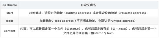

链接脚本
链接脚本的格式如下:
SECTIONS
sectname start BLICK(align) (NOLOAD) : AT( ldadr )
{ contents } >region :phdr =fill
主要会用到的格式如下:
SECTIONS
.sectname : AT( ldadr )
{ contents }
