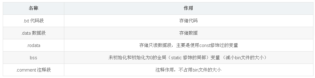

一个程序编译后,会有代码段、数据段、只读数据段、bss段和注释段
image.png?imageView2/2/w/550
这里主要讲一下bss段为什么可以减小bin文件的大小。bbs主要记录未初始化和初始化为0的全局(static 修饰的局部)变量的位置,而不会记录其具体数据,因为这部分的数值会默认设置为0。

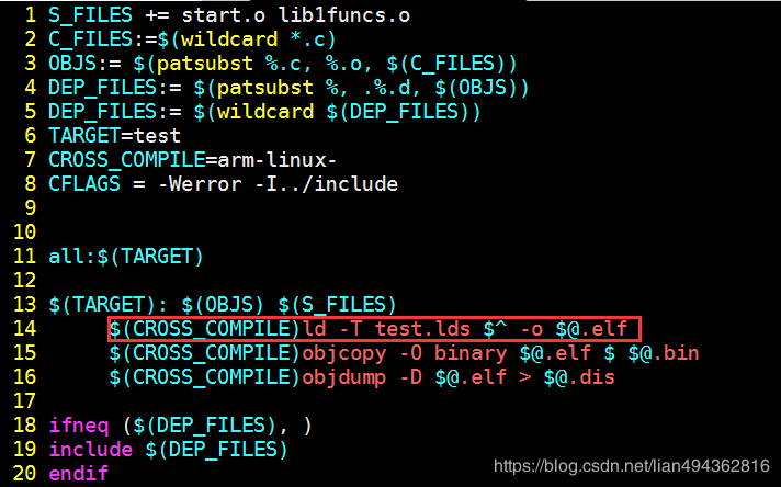

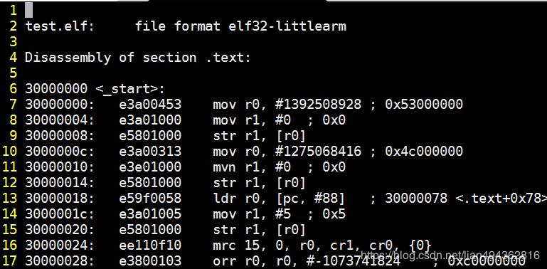

在编译的时候,使用-T就可以使用链接脚本了。因为链接脚本第1句“ . = 0x30000000 ;”,把当前的位置设置为0x30000000,所以反汇编看到dis文件的起始位置就是0x30000000。当你把生成的bin档烧录到nor/nand 里面时,还是会从nor/nand的0位置开始拷贝进去。复位后PC=0, 程序依旧是从0地址开始运行。因此dis文件中的0x30000000不会对代码产生任何影响。其中的__copy_code_start、__bss_start 、__end才是后面编程需要用到的。
Makefile
在这里插入图片描述
test.dis
在这里插入图片描述

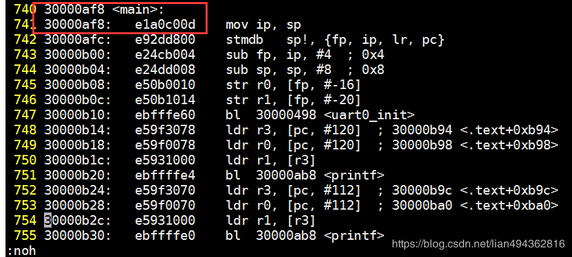

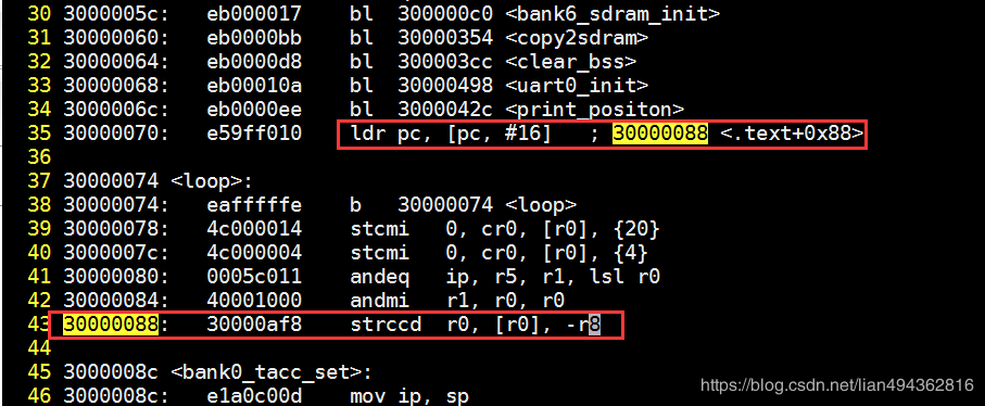

start.s 最后执行 ldr pc, =main 将pc赋值成main的数值。通过dis文件可以看到, ldr pc, =main对应的语句为ldr pc, [pc, #16]。pc + 16 = 0x30000088, 0x30000088位置上的数值为0x30000af8,刚好main的数值就是0x30000af8。因此ldr pc, =main就等于pc=0x30000af8,此时程序就开始运行在SDRAM上了。
这里要特别说明,在执行ldr pc, =main之前,程序都是运行在nor上的,所以程序的地址不可能超过2M。虽然看到程序的起始地址是0x30000000,不过实际PC的值都需要减去0x30000000。虽然显示的地址为0x30000000+,不过程序是从nor的0地址开始烧录。复位后程序从nor 0地址开始取指令,也是对应的0x30000000。因此PC是从0开始往上增加,而不是从0x30000000开始往上增加,直到执行ldr pc, =main之后PC的值才真正的等于dis文件显示的。
