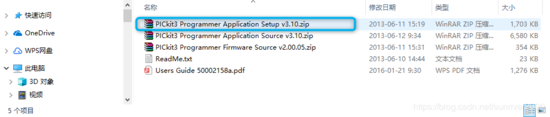

1、下载PICKit3 Programmer。
下载地址:https://www.microchip.com/development-tools/pic-and-dspic-downloads-archive
2、安装 PICKit3 Programmer。
3、安装成功。

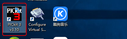

4、双击图标运行程序。

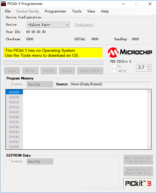

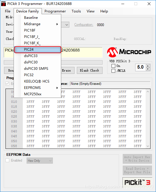

5、软件运行模式从MPLAB mode切换为Scripting mode。

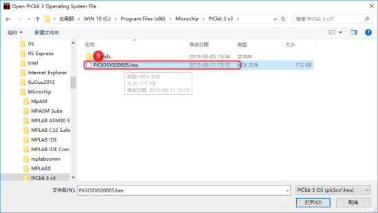

a、点击菜单ToolsDownload PICkit Operating System。
b、选择PK3OSV020005.hex文件。

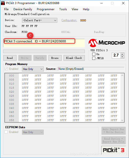

c、BootLoader下载完成。注意,这一步成功后,菜单Device Family变为可见。
6、在菜单Device Family选择器件家族。

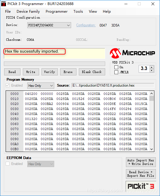

7、选择器件。
8、点选菜单FileImport Hex,选择需要烧写的Hex文件。
a、点选菜单FileImport Hex。
b、选择Hex文件。
c、Import成功。
9、点击Write,烧写成功。其他Read、Verify、Erase、Blank Check等操作类似Write。
