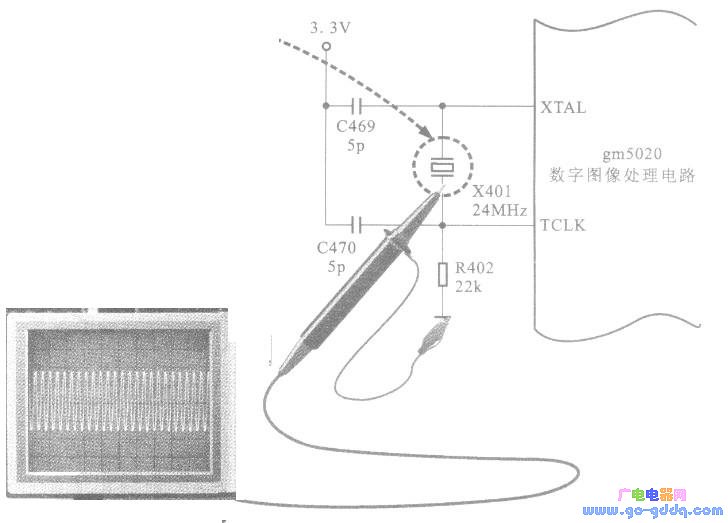

数字图像处理电路中,24MHz的晶体振荡器为数字图像处理芯片提供晶体振荡信号,该振荡信号是数字图像处理芯片正常工作的基本条件之一,通常可用示波器检测其两个引脚的信号波形来判断好坏,如下图所示。
适当调整示波器的同步旋钮及时间轴旋钮,一般在正常情况下均可测得如下图所示的规则的正弦信号波形。不同频率的晶体振荡器,其波形的频率也不同。
