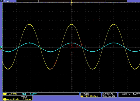

    许多泰克示波器有10个竖格。在10mV/格设置的系统中使用10X探头时,100mV信号会把屏幕填满(10mV/格×10格)。我们仍使用10mV作为低压测量实例。在使用10X衰减探头时,把示波器通道调节到最小垂直标度10mV/格,这个信号在屏幕上只跨过了1个竖格。这个实例在图2中显示为通道2上的蓝色轨迹。但是,在使用2X探头测量同样这个10mV信号时,它将跨过5个竖格,因为这条通道的垂直灵敏度可以调节到2mV/格。图2也显示了使用2X衰减进行的10mV测量,如图2上的黄色轨迹所示。
22.gif?imageView2/2/w/550
图2:探头(CH1)和10X探头(CH2)进行的10mV测量。
    用户应一直设置“V/格”,以便信号几乎填满整个屏幕。否则,就不能更详细地查看信号,示波器数字化器便得不到全面的利用。在上面的10mV测量实例中,在连接10X衰减探头时,我们只利用了示波器数字化器十分之一的处理能力,因为信号在屏幕上只跨过了1个竖格。在2X衰减探头时,信号能够跨过5个竖格,现在利用了数字化器一半的处理能力。利用的数字化器处理能力越强,捕获的信号分辨率越高。

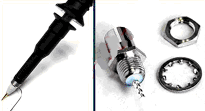

    改善振铃频率的一个简单的解决方案是使用一条较短的地线,如短接地弹簧。图4左侧显示了采用短接地弹簧的探头图片。通过使用短接地弹簧,电感降低,C值下降,便能把电感振铃推过关心的频率范围。
44.gif?imageView2/2/w/550
图4:安装在机箱上的测试插座。
    电感量最低、同时又能获得安全接地连接的接地解决方案,是安装在探头尖端机箱上的测试插座(泰克部件编号131-4210-00),如图4右侧所示。插座可以插入用户的测试电路板中,把地线长度缩短到接近于零。
    地线还可以作为衰减器或环路,引起电容和磁性耦合效应。缩短地线长度还有一个好处,就是减少受到变压器和开关器件附近的放射性辐射。如果要求较长的地线,那么用户应注意,不要把地线放在变压器或者开关器件附近。

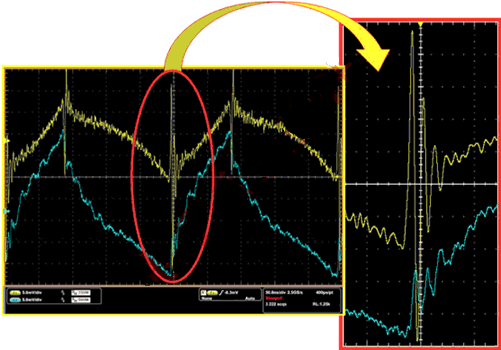

    看一下图5所示的纹波测量。通道2上所示的蓝色轨迹是使用P2220探头在1X衰减设置下捕获的。在1X衰减设置下,P2220提供了6MHz的带宽,上升时间指标<50ns。许多进行“电源”测量的用户认为6MHz已经足够快,因为6MHz在低于1MHz的开关频率上进行测量时带宽已远远足够。我们作为测量系统的一部分使用P2220探头,图5中检定的纹波特点表现得非常好。但是,使用低衰减、高带宽探头(TPP0502)在通道1上进行测量时,会得到完全不同的结果。P2220带宽低,掩盖了高频率信号成分。高亮度区域中的黄色轨迹显示了50mV的振铃。相比之下,使用P2220捕获的信号只显示了约5mV的振铃。
