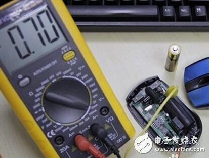

  使用数字万用表测电流有两种方式。第一种方法是直接使用数字式万用表进行电流测量,需要将万用表与被测电路串联,这就意味着要将电路断开,并用数字式万用表的测试线形成完整电路。这样,全部电路电流都流过数字式万用表的电路。
  使用数字式万用表测量电流的另一种间接方法是使用万用表附件即电流探头。将探头夹在导体外面,从而无需断开电路并可以测量大于10A 的大电流。

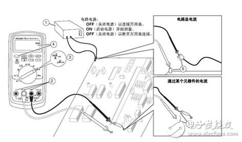

  为避免损坏万用表或被测试设备:
  测量电流之前,应先检查万用表的保险丝。
  测量时,必须使用正确的端子、功能档和量程档。
  当测试导线插在电流端子的时候,切勿把探针跨接(并联)到任何电路上。要使用万用表直接测试电流,您必须断开受测试的电路,然后把万用表和电路串联,步骤如下:
  1)断开电路电源,所有高压电容器放电,产生一个可插入万用表探针的位置
  2)根据需要,并参考产品的使用手册选择 A~(交流)或 A (直流)档。将黑色测试探头插到 COM 输入插孔中。根据预期的读数值,将红色测试探头插到安培(A)或毫安(mA/uA)输入插孔中。
  3)如果您用 A 端子,请把旋转开关设在 mA/A 位置上。如果您用 mA/μA 端子,请把旋转开关设在 μA 位置上(对 6000 μA (6 mA) 以下的电流 )或 mA/A 位置上(对6000 μA 以上的电流)。将探头尖端连接在断开点两端,以便全部电流流过数字式万用表(串联)。(用红色探针碰触断开电路电位比较高的一端,用黑色探针碰触电位比较低的一端。把探针极性调换会产生负的读数,但不会损坏万用表)
  4)重新接通电路电源,读取显示值;务必注意测量单位。4)重新接通电路电源,读取显示值;务必注意测量单位。5)关闭电路电源,所有高压电容器放电。拆除万用表接线并恢复电路到正常工作状态。

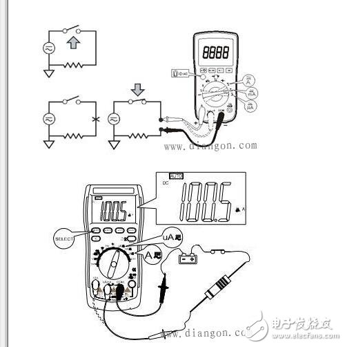

  数字万用表测电流图解
  1、测电流之前,先判断电流的性质(交流和直流)、电流大小范围。
  2、选择恰当的测量工具(比如安全、精度和现场测量时使用方便)和测量档位。选择恰当的测量工具后,如果不是专业技术人员,而只是兴趣爱好者,建议阅读使用说明。
  3、一般的操作步骤:
  1)如果是小型用电设备(如电子设备等),可以阅读产品说明书中有关产品用电功率相关描述,该部分说明有时候直接将用电设备工作时通过的电流范围标示在说明书中。如果说明书只是标明了用电功率和电压,则可以通过公式“A=W/V”计算得出电流。当需要测试多个设备工作时的总电流时,将单个设备的电流相加,计算出主线路上的总电流。
  如果需要实际测量:
  (1)选择恰当档位(测电流,电流值范围)
  (2)断开被测线路(但是用电设备和负载不能断开,否则就是线路短路!),将万用表窜入线路(注意是串联),此时万用表电阻几乎为零,流经万用表的电流就等于流经用电设备和负载的电流。
  2)如果是较大型用电设备(工作电压一般为220V至380V),建议使用钳形电流表(万用表)。其原理是在通电线路上形成闭合的电磁场,电磁场的变化引起万用表产生电流。这个电流与被测线路电流存在一个比例关系,从而可以直接在电流表中读出线路电流。
