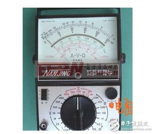

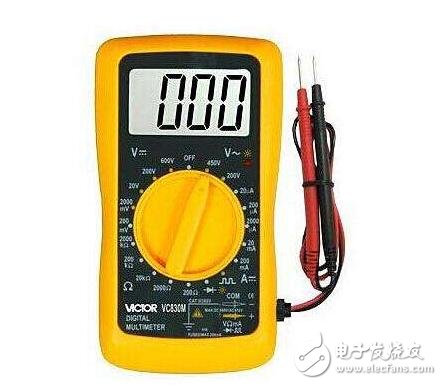

  万用表分为传统万用表和数字万用表,传统万用表是指针电磁偏转式的,每次使用前都需进行机械调零,使用较繁琐且示数的读取具有主观性,并不精确,现在已很少使用;而数字式万用表可直接显示数字,无需观察刻度进行读数,结果较精确,目前使用较为广泛。

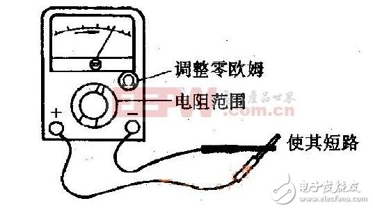

  1、将选择开关置于高倍率档,将两表笔短接调整欧姆档零位调整旋钮,使表针指向电阻刻度线右端的零位。若指针无法调到零点,说明表内电池电压不足,应更换电池。

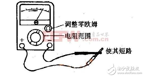

  步骤二:将万用表的两个笔头短接,观察其指针是否指向零位置(最右边),若未指于零位置处,则通过机械调节使其归零;

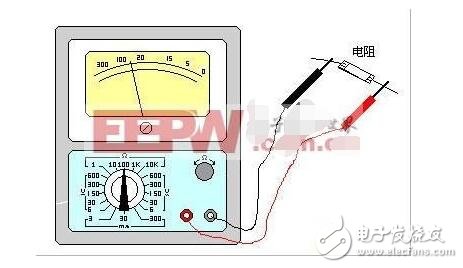

  步骤三:将万用表两表笔分别接在电阻两端;
  万用表测电阻的方法_万用表测电阻的步骤_万用表测电阻注意事项
  步骤四:观察万用表读数(注意:不同于电流电压测量时从左边开始读数,电阻的起始位置在右边),并将万用表读数与电阻量程相结合,得到最后电阻值。
