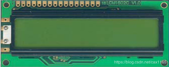

1602液晶也叫1602字符型液晶,它是一种专门用来显示字母、数字、符号的点阵型液晶模块。它是由若干个5x7或者5x10的点阵字符位组成,每个点阵字符位都可以用显示一个字符,每位之间有一个点距的间隔,每行之间也有间隔,起到了字符间距和行间距的作用,正因为如此,所以它不能很好的显示图片。

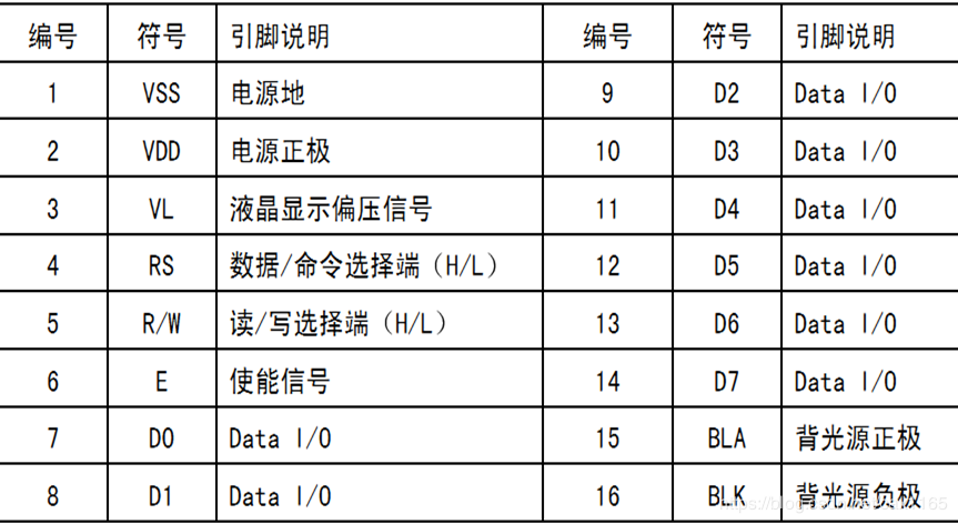

1602的引脚

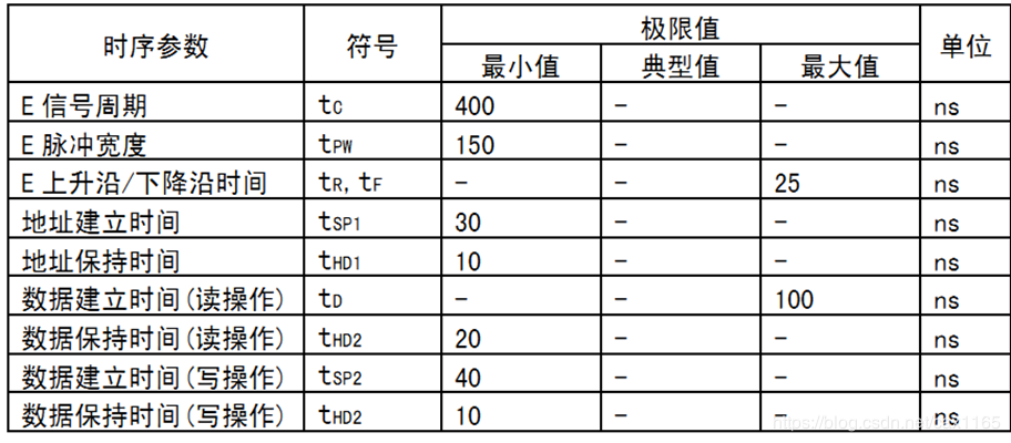

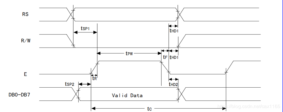

时序图及时序参数

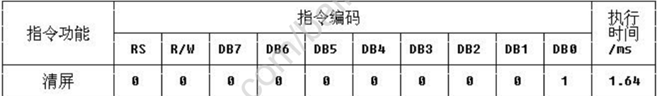

1.清屏指令
功能:
清除液晶显示器,即将 DDRAM 的内容全部填入"空白"的 ASCII码 20H;
光标归位,即将光标撤回液晶显示屏的左上方;
将地址计数器(AC)的值设为 0。

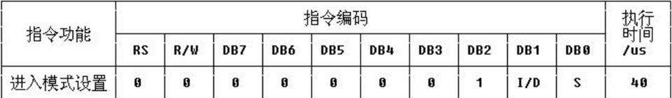

2.进入模式设置指令
功能 : 设定每次定入 1 位数据后光标的移位方向 , 并且设定每次写入的一个字符是否移动。参数设定的情况如下所示:
I/D   0=写入新数据后光标左移           1=写入新数据后光标右移
S     0=写入新数据后显示屏不移动    1=写入新数据后显示屏整体右移 1 个字符

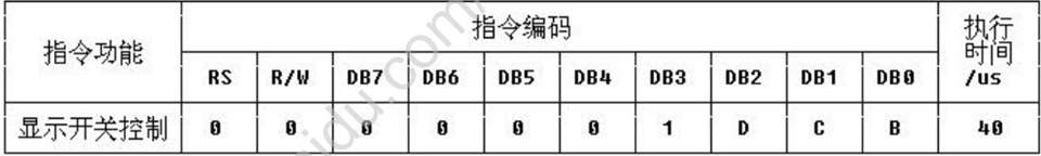

3.显示开关控制指令
功能:控制显示器开/关、光标显示/关闭以及光标是否闪烁。参数设定的情
况如下:
D     0=显示功能关     1=显示功能开
C     0=无光标            1=有光标
B     0=光标闪烁        1=光标不闪烁

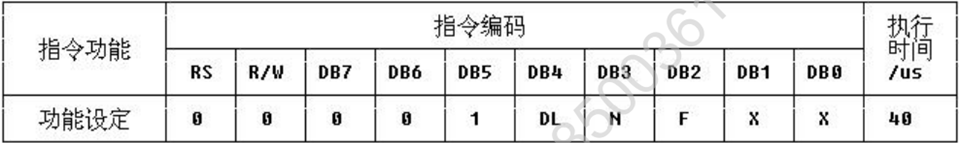

4.功能设定指令
功能:设定数据总线位数、显示的行数及字型。参数设定的情况如下:
DL     0=数据总线为 4 位     1=数据总线为 8 位
N       0=显示 1 行                1=显示 2 行
F       0=5×7 点阵/每字符     1=5×10 点阵/每字符

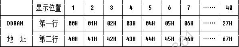

地址

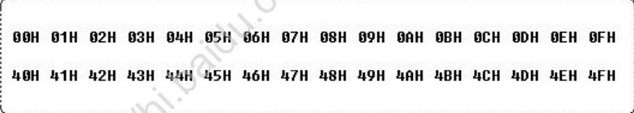

在设置完成之后我们就要明白具体是在哪个位置显示。在对液晶模块的初始化中要先设置其显示模式, 在液晶模块显示字符时光标是自动右移的, 无需人工干预。 每次输入指令前都要判断液晶模块是否处于忙的状态。DDRAM 就是显示数据 RAM ,用来寄存待显示的字符代码。共 80 个字节,其地址和屏幕的对应关系如下表:
要显示字符时要先输入显示字符地址,也就是告诉模块在哪里显示字符,例如第二行第一个字符的地址是 40H, 那么是否直接写入 40H 就可以将光标定位在第二行第一个字符的位置呢?这样不行,因为写入显示地址时要求最高位 D7恒定为高电平 1 所以实际写入的数据应该是 01000000B(40H)+10000000B(80H)=11000000B(C0H)。在 1602 中我们就用前 16 个就行了。第二行也一样用前 16 个地址。对应如下:
RAM地址映射图
