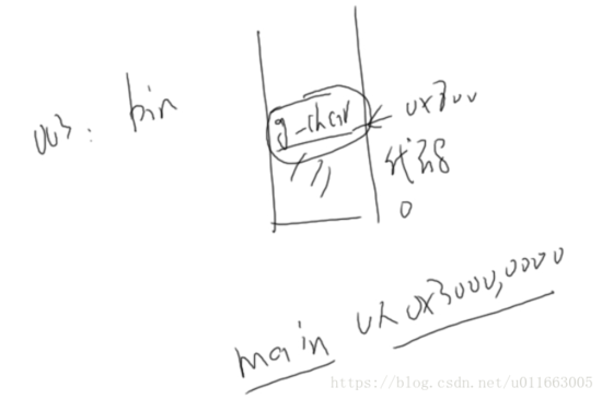

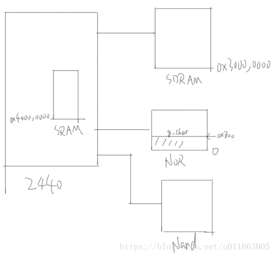

上次讲到的g_char不能按照程序正确输出的原因是nor启动的时候g_char在nor flash中,其不可写的特性决定了输出结果。
现在能否修改Makefile让nor启动时讲代码拷贝到SDRAM中,这样就可以实现全局变量的可读可写了。
现在想在nor flash启动的时候将其中的代码段拷贝至SDRAM中0地址起始的空间,将全局变量g_char拷贝至0x30000000起始的空间。

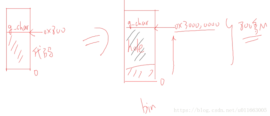

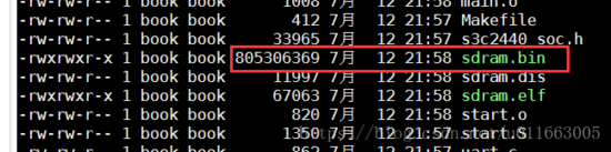

编译之后发现.bin文件变成了800M,805306369-->0x30000001,符合程序中的g_char所占1字节的设置。
但是nor flash一共才2M,不可实现。

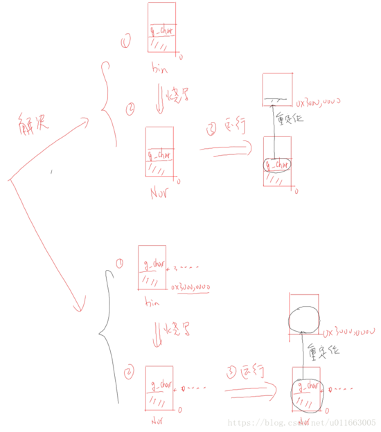

解决方法有两种:
第1种: 只是重定位了全局变量
① 在,bin文件中让g_char和代码段靠在一起
② 烧写至nor flash中
③ 运行时让前面的代码段将g_char复制到SDRAM起始的0x30000000地址空间中,即重定位。
第2种:重定位了整个代码+全局变量
让代码段和g_char之间没有那么大的空洞。
我们怎么将位于0x30000000的数据data段跟位于0地址的代码段拼在一起呢?

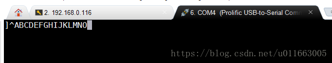

烧写至开发板的nor flash之后发现输出是乱码,烧写至nand flash之后依然是乱码。

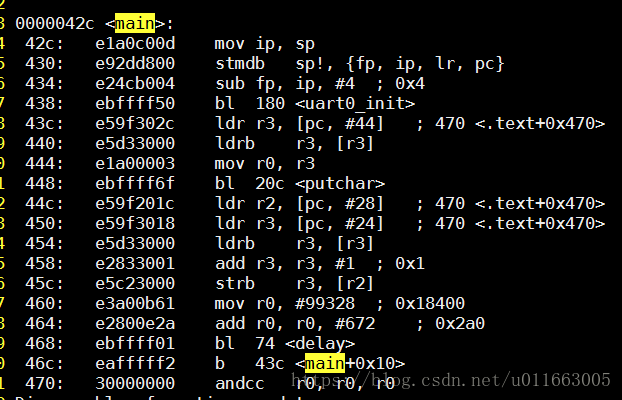

在链接脚本中,我们将data段定位到了0x800(2048)的位置上,但是在main函数中访问g_char时的地址是0x30000000。
下面查看main函数的反汇编码:
从反汇编码可以看出,寄存器r3确实在0x30000000地址中得到了其中的值,但是我们在程序中并没有将g_char的值放到0x3000000的地址空间去,因此缺少了重定位的一个步骤。

之后编译代码下载至开发板,发现还是乱码。。。“RP值低预警”。。。
查找问题后发现,原因竟然是。。。在start.S中没有初始化SDRAM!!
之后再次编译代码下载至开发板(注意设置开发板启动模式为nor启动):
成功!!
