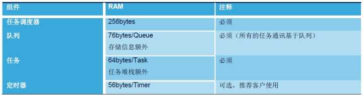

总结一下。见下表。
在产品评估阶段,参考这些信息进行一般的估计是可行的,当然还是要给自己留点 Margin 的。
