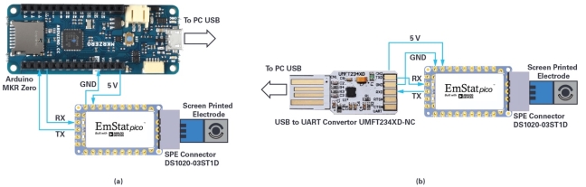

EmStat Pico旨在仅使用四根导线(5 V、地、发射、接收)便可集成到任何基于微控制器的系统中。图1显示了示例设置,前者使用Arduino MKR作为主控制器,后者使用USB到UART转换器连接到PC。在这两种设置中,EmStat Pico都与丝印电极(SPE)连接,用于常见的电化学测量,如循环伏安法(CV)。
A picture containing screenshot Description automatically generated
图1.EmStat Pico系统集成(a)通过Arduino MKR控制,以及(b)通过USB与UART转换器连接直接从PC控制。

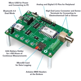

开发板
图2所示的EmStat Pico开发将SOM连接断开,并添加了一系列功能,包括:用于独立运行的电池电源和SD卡、USB和Bluetooth®通信选项、用于标记时间戳的实时时钟(RTC)、用于校准数据存储的EEprom以及用于直接插入Arduino MKR的接头。
A circuit board Description automatically generated
图2.EmStat Pico开发板。

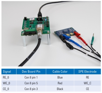

设置设备:
EmStat Pico开发板
pH电极:Voltcraft PE-03
缓冲溶液:pH 7
缓冲溶液:pH 4
A picture containing wall, indoor, table Description automatically generated
图3. EmStat Pico开发板的pH值测量设置。

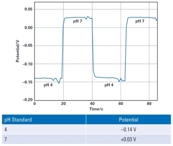

pH电极连接到EmStat Pico开发板的RE_0输入端,并以WE_0为基准电压源。注意:此方向会产生一个反向电压响应。RE_0输入端通过EmStat Pico上的AD8606运算放大器进行缓冲,以实现>1 TΩ的输入阻抗。每隔20秒将电极在pH 4和pH 7缓冲溶液之间进行移动的同时,记录2分钟时间段内RE_0相对于WE_0的电势。将ISE从一个缓冲溶液中取出后,先用去离子水冲洗再将其浸入另一个缓冲溶液中。
A close up of text on a white background Description automatically generated
图4. EmStat Pico开发板上的pH值测量。
pH 4和pH 7之间的电势差为0.17 V,这意味着电势与pH值的线性关系的斜率为56.7 mV/pH。考虑到25˚C时的理论理想值为59.16 mV/pH单位,这表明设置拥有足够的灵敏度。

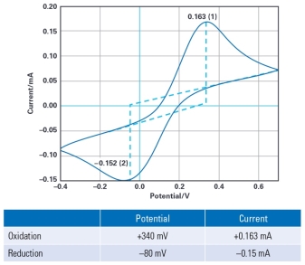

循环伏安法
循环伏安法技术是将电压斜坡(如-1 V至+1 V)施加于溶液中的电极,然后再进行反向(从+1 V至-1 V),同时测量通过电极的电流。这种循环法可测量因电极溶液界面处的化学物质的氧化和还原而产生的阳极和阴极电流。2 该技术通常用于检测并量化电活性物质,例如普鲁士蓝(一种常见染料)等金属络合物。
典型测量参数:
施加的电压:-1 V至+1 V
步长:10 mV
电流响应:±10 nA至±1 mA
斜坡率:100 mV/s
设置设备:
EmStat Pico开发板
丝印电极(SPE):LanPrinTech的LP-3.13.WP.350
SPE连接器:DS1020-03ST1D
铁氰化钾K3[Fe(III)(CN)6]
亚铁氰化钾K4[Fe(II)(CN)6]
氯化钾 ClK
A close up of a device Description automatically generated
图5.EmStat Pico开发板的循环伏安法设置。
在蒸馏水中制备摩尔比为1:1的铁氰化钾K3[Fe(III)(CN)6]和亚铁氰化钾K4[Fe(II)(CN)6](各5 mmol/L)的溶液,并以0.1 mol/L氯化钾作为支持电解质。
离子[Fe(II)(CN)6]4–可被正电势氧化为[Fe(III)(CN)6]3–,而[Fe(III)(CN)6]3–可被负电势还原为[Fe(III)(CN)6]4–。这种氧化还原的可逆反应使该溶液适合于CV测量演示。
使用EmStat Pico开发板的螺丝端子(CON4)将SPE连接器置于PSTAT_0通道中。将200 µL的铁氰化物:亚铁氰化物溶液滴剂滴到SPE的活性表面上。
使用以下测量参数将EmStat Pico设置在PSTAT_0中运行CV,施加的电压:-0.4 V 至+0.7 V;步长:10 mV;斜坡率:100 mV/s。使用PSTrace记录数据。
结果
A screenshot of text Description automatically generated
图6.使用EmStat Pico的PSTAT_0在SPE上的5 mM铁氰化物:亚铁氰化物循环伏安法。
图6中的循环伏安图显示,由于[Fe(II)(CN)6]4–氧化为[Fe(III)(CN)6]3–,施加的电势为+340 mV时,电流峰值为+0.163 mA。在-80 mV处出现的-0.15 mA的负电流峰值是由反向还原过程所致。电流的幅度与电活性物质的浓度成正比,因此该技术适合于检测应用。峰值电势的平均值(180 mV)是形式电势;即还原反应或氧化反应的主导地位发生改变时的电势。
