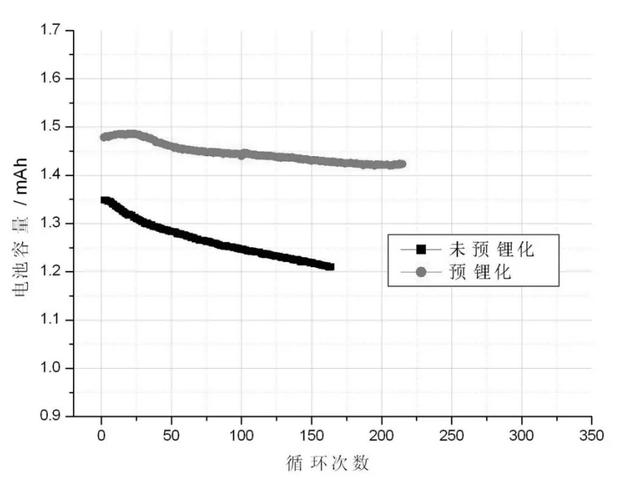

为了减缓电池容量的衰减,预锂技术就有了用武之地。
虽然不能改变电池衰减的规律,但是可以通过补锂技术,将第一次的锂损耗补偿一些回来。
一位动力电池企业预锂技术专家邓先生表示,目前普遍采用的石墨负极材料中,含硅量在3%-7%,由于硅负极首次效率只有50%,因此硅碳负极首次效率会随着硅含量的增加而逐步降低,当硅含量达到10%的时候,就有必要采用预锂技术来提升电池容量。
预锂化会成为特斯拉的杀手锏吗?
资料来源:万向专利201510029061.5预锂化处理效果图

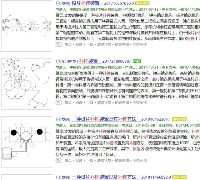

目前来看,预锂化已经成为不少负极材料生产商和电池企业的一个重要研发领域。主流的电池企业和科研院所都在这一领域储备了不少专利。
预锂化会成为特斯拉的杀手锏吗?
资料来源:soopat
例如,宁德时代储备了多项专利。其中一个是锂离子电池负极补充锂粉的专利:首先通过投料装置在密闭的空间里撒锂粉;喷洒后,打开挡板和直流电源,在震动和电厂的作用下锂粉均匀的喷撒在负极表面;通过控制走带速度来控制补锂的量;再次通过辊压将锂粉和负极压在一起。

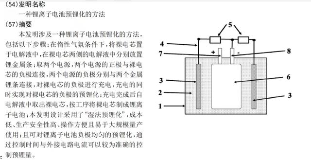

国轩高科是对锂离子电池负极极片进行预锂化。负极片、隔膜、锂片依次放入电解液中,锂片与负极片不接触;其次,外接电源,对负极片充电,控制电流0.05-2C以及充电时间来达到补锂的目的。最后,烘干极片得到预锂化负极。
预锂化会成为特斯拉的杀手锏吗?
资料来源:国轩高科专利CN201910418237 .4

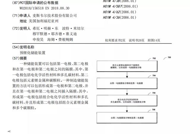

不过,特斯拉如果想要继续提升电池的能量密度,预锂化的辅助技术应该是必不可少的选项。
因此,有业内人士预测,特斯拉可能将MAXWELL的干电极技术与预锂化技术相结合,从而实现预锂技术产业化。
预锂化会成为特斯拉的杀手锏吗?
资料来源:MAXWELL专利CN201880026159.7
为何会有这样的猜测?
我们得从什么是干电极讲起。
电池领域,最常见的电极生产方式是湿法,即正或负极溶剂混合在一起形成浆料,而后再用涂布设备涂在集流体上,随后这些浆料中的水分要蒸发掉。
因此,在湿法上的负极材料中加入锂粉,存在较大的工艺难度及生产安全隐患。毕竟金属锂非常活泼,遇水会燃烧。而MAXWELL的干电极技术,是用粘结剂和导电剂代替溶剂。比如用聚四氟乙烯(PTFE)粘结剂和电极活性材料组合,以压延方式制成电极。简而言之,所谓干电极技术,就是将电极材料直接“粘”在导电集流体上的技术。
没有水分,制程上的安全性就提升了。
不过,事情也没那么简单。林先生认为,理论上,将锂粉末加到干电极内是个好方法,但是,应该会有两个问题,一是锂金属粉末进去后,后面所有工序都要干燥条件,成本很高;二是充放电后锂金属跑出去了,电极会有很多孔隙,后面电子导电性会很差。
