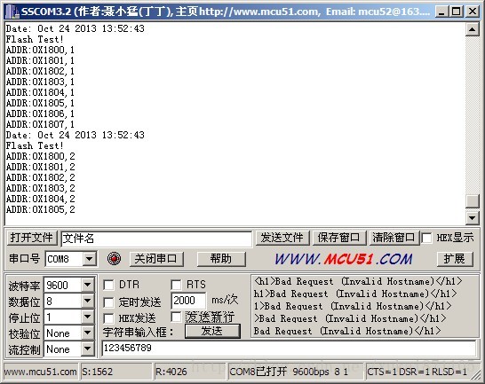

3.运行结果
代码先输出一些提示信息,例如编译的时间和代码意图等。然后从INFO FLASH开头连续读出8字节数据,INFO FLASH的起始地址为0x1800。读出的内容被逐个加1,再写入先前的地址中。掉电之后重新上电,便会得到以下结果。每次复位之后相同地址的内容逐渐增加,说明程序运行正常。

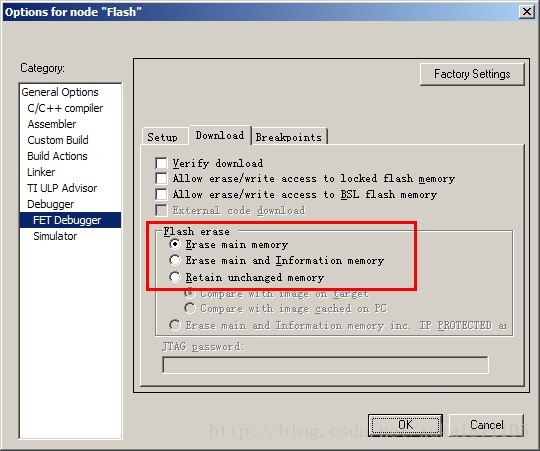

4.注意事项
在下载程序是仿真器可以设置擦除FLASH的范围,可以只擦除主FLASH(可以理解为程序部分),也可以擦除主FLAHS和INFO FLASH部分,这些设置具体如何使用要看具体情况。如果需要INFO FLASH内的所有内容复位,则可以选择Erase main  and Information memory——擦除主FLASH和INFO FLASH。
