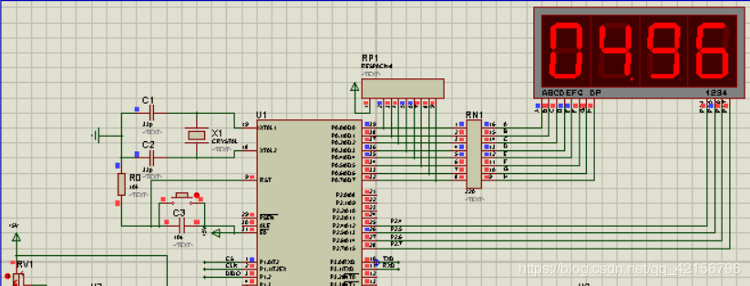

问题要求
利用51单片机,外加一个ADC0832模数转换器,设计一个可以实时测量电压的电路。测量电压的范围是0-5V(允许误差),要求测出的电压用数码管实时显示,精确到小数点后两位。
代码编写:
//       用ADC0832测量电压,并将测量值显示在数码管上

电路设计图:
在这里插入图片描述
仿真结果:
在这里插入图片描述
在这里插入图片描述
在这里插入图片描述
