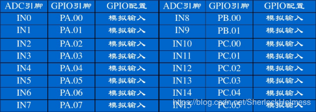

ADC使用的GPIO引脚

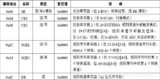

规则通道相关的寄存器及其内容
ADC规则通道初始化子程序

    RCC->APB2ENR |= 1<<3;         //开启GPIOB时钟
    RCC->APB2ENR |= 1<<9;         //开启ADC1时钟
    GPIOB->CRL &=0xffffff00;     //PB.01(IN9)、PB.00(IN8)模拟输入

ADC规则通道处理子程序
//ADC1处理子程序
void Adc1_Proc(void)
    if(ADC1->SR & 2) //EOC=1(转换结束)
        adc1_dat[adc1_num] = ADC1->DR; //读取转换值
        if(++adc1_num == 2)
            adc1_num = 0;
