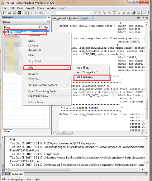

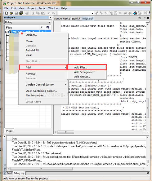

添加文件夹的方法:
(1) 右键项目
(2)选择add
(3)选择add group 然后添加文件夹的名字就可以了
(4)添加入文件夹以后可以在这个文件夹内添加源文件

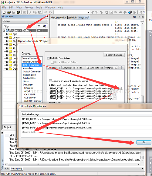

添加头文件的方法
(1)右键工程
(2)选择option,选择c/c++ compler
(3)选择preprocessor,点击下图的 ... 方框
点击click to add 去添加头文件的路径 注意这里可以用绝对路径,或者项目中定义的值作为头文件的路径
