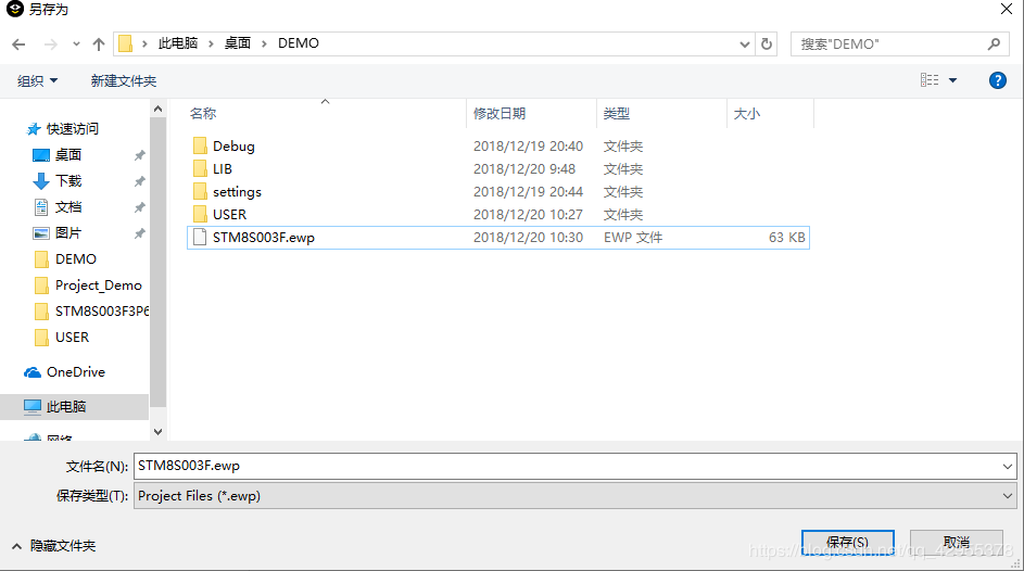

对工程命名(我的是命名为单片机的型号名称)且放在DEMO文件夹中,如下图所示(setting跟Debug文件夹是建立工程之后软件自动形成,不用理它);
在这里插入图片描述

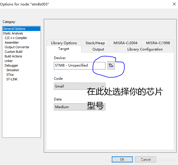

1.1在此处右键Option->
在这里插入图片描述
1.2
在这里插入图片描述
在这里插入图片描述

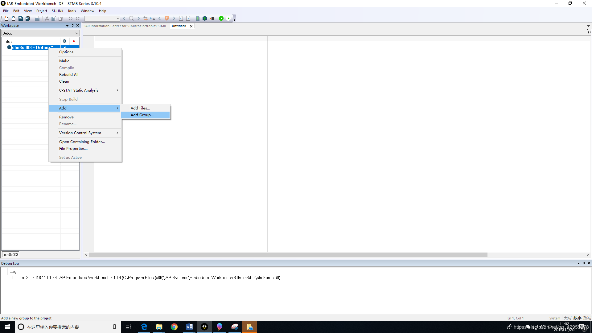

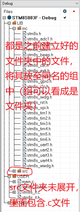

1.3 右键Add->AddGroup(相当于建立文件夹)建立俩个Group分别命名为USER跟LIB(跟上文的文件夹树对应,你也可以自己命名)在LIB里面又新建俩个Group命名为inc跟src
在这里插入图片描述

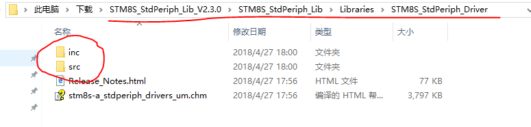

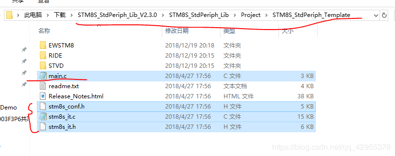

1.4将你下载的标准库中的(下载地址如下:https://pan.baidu.com/s/1XTnCyn_iHdRWDW-AjQE8ZQ)
(注意路径)inc跟src文件拷贝到你自己建立的inc跟src文件夹中;还有下图路径处的四个文件(main.cstm8s_conf.hstm8s_it.cstm8s_it.h)拷贝到你新建的USER文件夹中(main.c也可以直接拷贝你直接编写的程序文件,当然也可以在工程建立完成后再自行更改)
在这里插入图片描述
在这里插入图片描述
1.5返回至IAR中,将文件夹中的文件添加至Group中,操作如下:
在相应的group名称处,右键->Add->AddFile->选择文件所在处,全部添加;
需要添加LIB组中的src跟inc文件夹,以及USER组中的文件。结果如下图:
在这里插入图片描述

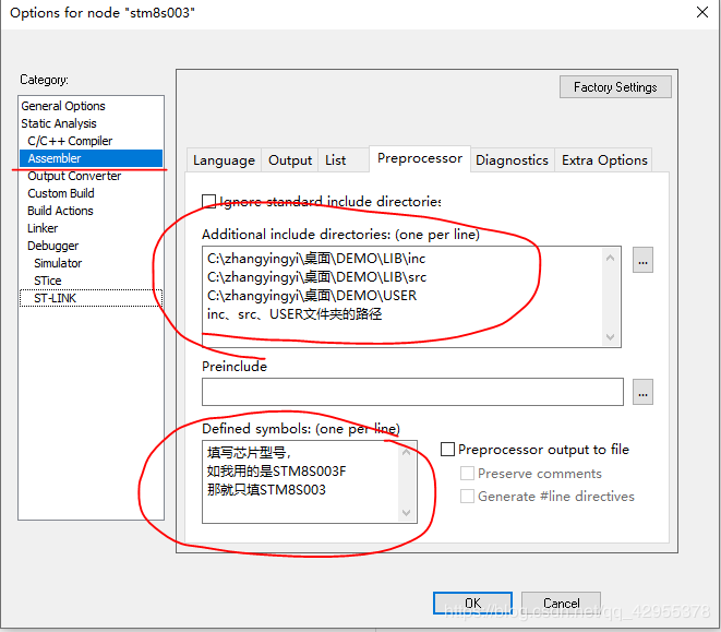

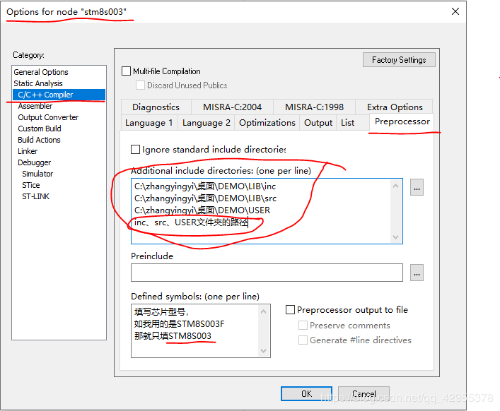

1.6 右键Option->c/c++Complier…如下图所示
在这里插入图片描述
填完按ok。

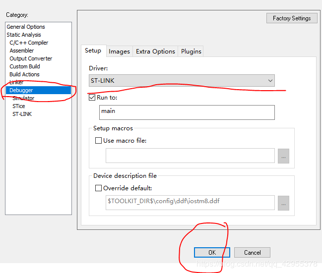

1.7再填多一个选项卡,跟1.6操作一样
在这里插入图片描述
