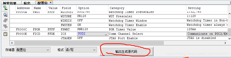

一、代码保护配置错误,应关闭代码保护功能,如下
二、PGC/PGD端口选择错误,应根据硬件电路连接进行配置
三、位配置没有生效

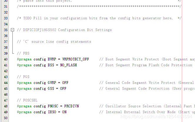

位配置设置完后点击“输出生成源代码”,复制粘贴到configuration_bits.c文件

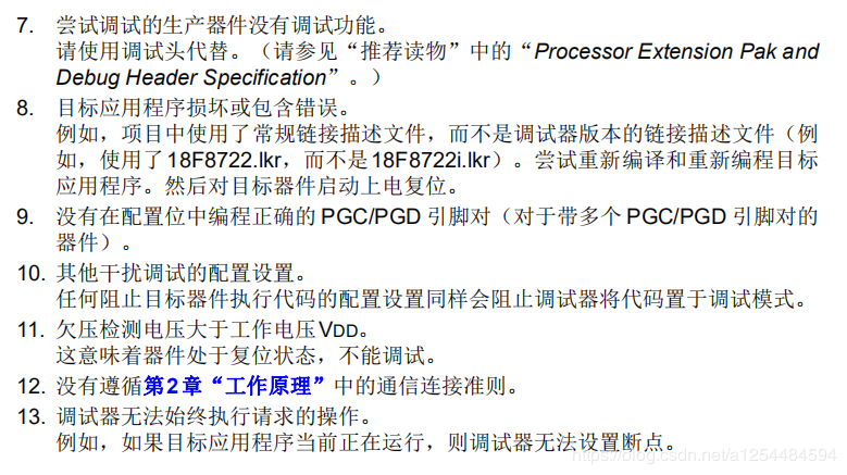

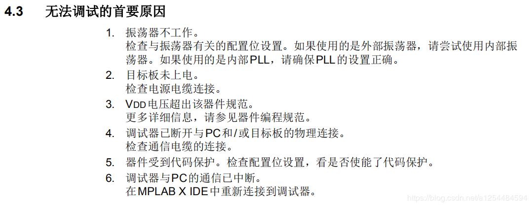

其他错误原因推荐阅读相关调试器指南如《ICD3调试指南(MPLAB-X)》,以及《MPLAB XC16 C 编译器 用户指南》、《MPLAB X IDE用户指南》。
附:无法调试的首要原因(来自ICD3调试指南)
