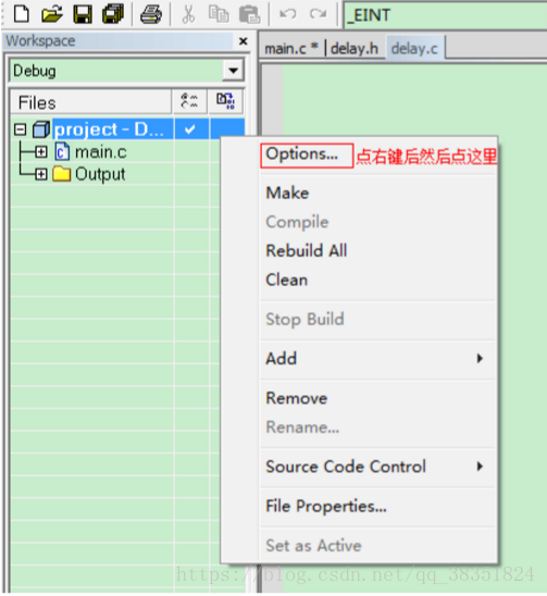

如果不在同一个目录下,就需要设置, 举个例子 
工程上单击右键,选择Option,打开工程设置窗口(如下图)

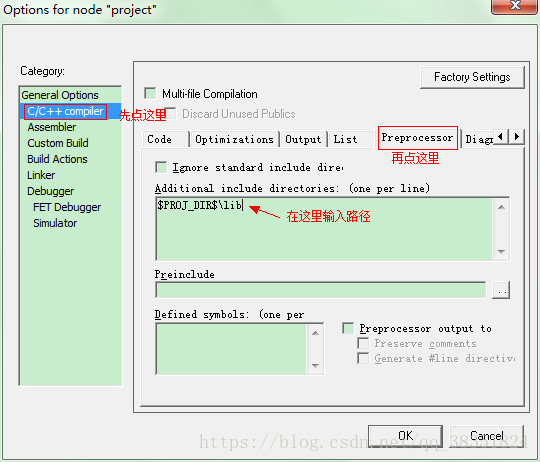

选择C/C++ compiler,然后再选择Preprocessor,最后在下面的空格处写上相应的路径,路径的格式在后面有专门介绍。如下图:
我的设置:工程文件在 E:S3C2440YS2440_IAR
头文件在   E:S3C2440YS2440_IARlib
则在设置窗口填入:$PROJ_DIR$lib
如果头文件在 E:S3C2440YS2440_IARLibrarylib
则写入:$PROJ_DIR$Librarylib
如果工程文件在 E:S3C2440YS2440_IARobj
则写入  $PROJ_DIR$..lib
注:$PROJ_DIR$表示工程所在路径,..表示返回上一级目录。
