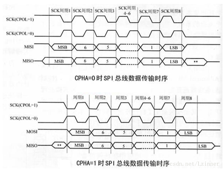

2-2:CPHA和CPOL
CPHA为时钟相位,可以配置为1/0,控制数据的采样方式,设置为0的时候,控制在时钟周期的第一个跳变沿进行数据采集,设置为1的时候在第二个跳变沿进行采集
CPOL为时钟极性,可以配置为1/0,控制空闲状态的时钟极性,设置为0的时候空闲状态为低电平,设置为1空闲状态为高电平
时序图:
